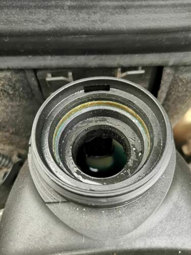

Nachdem ich das nun auch hatte letzte Woche Dienstag , habe ich 2 Tage abgewartet ob die Meldung nochmal kommt, was nicht der Fall war. Habe nun gut 200-250ml nachgefüllt. Er raucht nicht bläulich hinten raus und am Öldeckel ist auch kein schmierkram , die Kühlflüssigkeit ist auch nicht verschmutzt, ZKD wäre auch uncool bei 80tkm. Jetzt 1 Woche später ist der Stand unverändert, immerhin..
Die Verdächtigen wären jetzt die Wasserpumpe, der Schlauch zum Zylinderkopf und die Standheizung zB. auch?! Marderbiss würde ich erstmal auch ausschliessen, da Abwehr verbaut. Kann man das denn halbwegs ohne Bühne sichten oder sagt ihr gleich System abdrücken lassen?
Also die Wasserpumpe zB. wenn die der Täter wäre, kann ich das selbst sichten, ohne Bühne?
Bild zeigt letzte Woche, aufgefüllt danach bis zum schwarzen Übergang.
So fängt es in der Regel an - meistens ist die Stütze unterm Kraftstofffilter oder die Wasserpumpe. Beides kannst du selber sichten, ohne Bühne.
Taschenlampe holen, Motorabdeckung abnehmen und rund um der Kraftstofffilter schauen. Die Wasserpumpe siehst du gut, indem du die frontabdeckung abnimmst, ist nur gesteckt. Die spritz Kühlflüssigkeit um sich herum und die grünlichen Flecken sind sichtbar.
