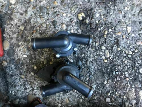

Da ich mit diesem Beitrag und diesem Video (der Typ hat da eine kleine Systemzeichnung des Kühlkreises gemacht die auch fast richtig ist) den Fehler gefunden habe lasse ich euch auch mal wissen was es war.
Ich hatte das bekannte Problem, dass die Temperaturanzeige(Drehzahlmaximum) nicht auf Betriebstemperatur geht und die Heizung nicht warm wird. Nachdem ich die Thermostate gewechselt hatte(Hauptthermostat war defekt) hat zwar die Temperaturanzeige gepasst aber die Heizung ging immer noch nicht...
Also alles was hier so besprochen wurde gecheckt:
Umschaltventil Standheizung
Wasserventil vor die beiden Innenraumwärmetauscher
Zusatzwasserpumpe
Durchgängigkeit der Wärmetauscher
Alles war okay!
Ich am resignieren und angefangen zusammen zu bauen. Ich habe durch die ganze Fehlersuche natürlich ein Bild im Kopf gehabt wie der Wasserkreislauf aussieht und habe den nach diesem Plan wieder zusammen gebaut.
Als ich dann die Wasserpumpe anschaute dachte ich das sieht doch komisch aus...
Also Bilder vom Zustand vorher angeschaut und tatsächlich, die war andersrum eingebaut!
Also originalen Zustand wieder hergestellt und getestet.
Heizung blieb kalt!
Stecker an Wasserpumpe abgezogen--> Heizung WARM
Beim Vorbesitzer angefragt und die Info bekommen dass die Wasserpumpe vor 4 Jahren in einer BMW Werkstatt gewechselt wurde.
Die haben tatsächlich eine Pumpe eingebaut die gegen die Motorwasserpumpe arbeitet!
Deshalb wurde die Heizung zwar ein wenig warm bei Drehzahlen über 2500(da war die Wasserpumpe im Motor stärker) aber bleib sonst kalt. Auch die Standheizung funktionierte tadellos(Motor war ja aus...)
Die Webasto Pumpe U4847 ist zwar die Passende als Ersatz für die Originale aber man muss aufpassen, es gibt die in 2 Ausführungen: 135° und 193°...
DIE RICHTIGE IST DIE 193° U4847!!!
Auf dem angefügten Bild kann man beide Pumpen sehen.
Oben die Richtige und unten die Falsche. Also im Prinzip wäre es ausreichend gewesen das Unterteil zu wechseln da der Motor dergleiche ist!
Hoffe das hilft einem der ebenfalls dieses Problem hat!
