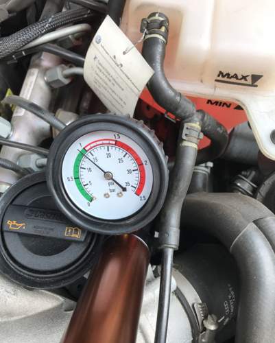

Lippe, die Unterdruckbefüllung ist wichtig für die Werkstätten. Diese sollen in einer bestimmten Zeitspanne dem Kunden ein fahrbereites Fahrzeug zurückgeben können, ohne dass da ewig "rumgemacht" werden muss, um die Luft rauszukriegen.
Ich habe zwar den A4, aber sonst den baugleichen Motor (2.7 TDI BPP).
Letztes Jahr hatte ich meine Kühlflüssigkeit planmäßig erneuern lassen, mein Werkstattmensch machte dafür unten am Hauptkühler einen Schlauch ab und ließ den auslaufen (oben natürlich war der Deckel vom Ausgleichsbehälter ab - und möglicherweise hatte er noch mehr Schläuche geöffnet). Dann wurde einfach oben wieder eingefüllt und mit etwas Zeitaufwand und Geduld weiter befüllt. Motor lief dann auch, um die WaPu zu betreiben. Natürlich war noch Luft drin, die dann sich im Ausgleichsbehälter ansammelte. Ich habe anfangs gut den Füllstand beachtet und entrechend nachgefüllt (Gefäß war mit im Auto dabei). Irgendwann war Schluss, der Pegel blieb dann an seiner Position.

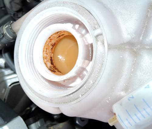

Habe augrund einer aktuellen Anfrage gerade eben noch mal Fotos vom Aussehen des Kühlmittels in meinem BPP-Motor/ 2006 /190.000 km gemacht. Sieht für mich nicht gerade rosa aus.
Seit meinem ersten Anlauf in dieser Sache vor einem Jahr hat sich manches geändert: es existiert inzwischen eine Auffahrrampe aus Holz, sodass ich von unten an Diverses ran kommen könnte.

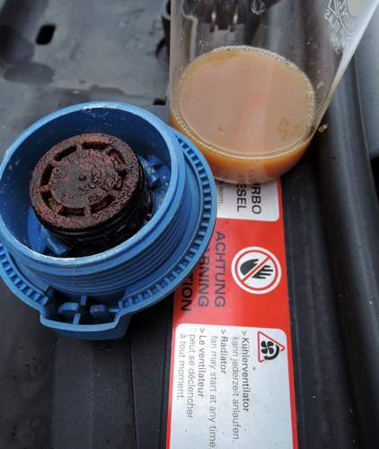

Ich würde nicht nur wechseln, sondern auch das Kühlsystem ordentlich spülen. Ich habe auch den Verdacht, dass da was nicht stimmt. So sah das Kühlmittel meines ehemaligen 2021er 4F (3.0 TDI) bei 217.000 km noch nicht aus. Ich habe noch ein Bild gefunden von einer Druckprobe als der AGR-Kühler undicht war, das was im Juli 2018 bei 191.600 km.

Bitte wechseln. Vermutlich sind alle Säurepuffer aufgebraucht und die Flüssigkeits ist pH-mäßig bereits etwas sauer geworden (milchig).
Ihr habt mich überzeugt, dass diese braune Brühe raus und was Anderes rein sollte.
