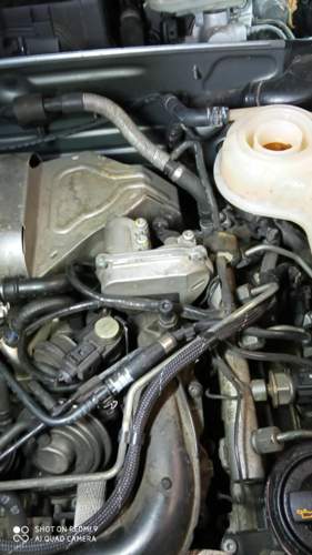

Bei meinem 3.0tdi ASB-Motor konnte ich nur 2 Entlüftungsschrauben finden.
Vorne hinter dem Kühler und am Scheibenwischer.
Die dritte Schraube neben dem Kühlwasser Behälter ist nicht vorhanden.
Kann das jemand bestätigen?

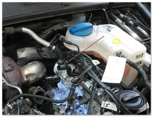

Hat jemand ein Bild der dritten Schraube?
Laut Reparaturleitfaden soll es diese Schraube beim ASB auch geben. Ich habe keinen VFL mehr aber ich hänge mal ein Bild von meinem FL an (siehe Pfeil) dann weißt du wo Du suchen musst. Bei der Aufnahme des Bilds waren die Saugrohrklappen und der AGR-Kühler demontiert, kann also sein das die Entlüftung etwas versteckt ist, wenn die Teile drin sind.
@Atomickeins die ist nicht “versteckt, die sitzt ganz oben über der AGR Kühlereinheit 😉
Aber der VFL hatte eine andere AGR Einheit. Demnach kann das schon etwas anders aussehen.

Keine dritte Entlüftungsschraube
@helpcio schrieb am 3. Februar 2021 um 10:59:41 Uhr:
Beim FL sind es drei. Eine ganz vorn, wenn man vor dem Motor steht links unter der AGR Kühlwasser Pumpe - Nähe dem Antriebsriemen für alle Nebenaggregate. Die zweite über dem AGR Kühler selbst und die dritte unter der Plastikabdeckung zum Wärmetauscher hin.
