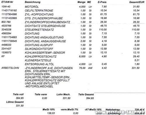

@ meistermeier:
Bei mir war ja auch noch die Steuerkette mit drin und die mussten die Ansaugbrücke nochmal runterbauen, weil sich nach dem ersten Start herausgestellt hat, dass noch der Kühlwasser-Temperatursensor kaputt war. Auf deiner Rechnung steht auch kein Ölwechsel.
Egal. Bin froh, dass er wieder läuft - für die nächsten 500.000 😁

In meinem Fall gehe ich fast davon aus, dass der Flansch wegen Überdruck im Kühlsystem durch die kaputte ZKD abgerissen ist.
Nach der Reparatur ist kein Überdruck mehr drauf.
