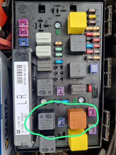

Der P0482 wundert mich, hast du 3 Relais K11, K12, K13 für den Kühlerlüfter.
3 Lüfterstufen hat der 1.6er nicht.

Aus der Prüfanleitung, geht nicht eindeutig hervor, was der 482 bedeutet, da steht nur man soll die 3 Relais prüfen.
Ich nehme an, du hast nur 2.
Der Lüfter selber ist nicht überwacht, zumindest geht das aus dem Schaltplan nicht hervor.
Wenn du jeweils eines der vorhandenen Relais brückst, sollte der Lüfter anspringen.
Du kannst auch den Widerstand mit einem Messgerät am Relaiskontakt gegen masse Messen (Zündung aus).
Da sollte jedesmal ein kleiner Ohmwert rauslommen. Damit kannst auch ganz einfach den Vorwiderstand des Lüfters prüfen.

Dann lass es wie es ist, die Fehlernummer ist für mich bei nur einem Lüfter eh ein Rätsel.
@NickSchneider
Dann überprüfe mal die Relais, ob die noch in Ordnung sind bzw. tausche diese mal quer.
Braun Fan 1, schwarz Fan 2, müsste so sein oder?
