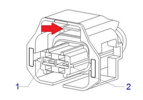

Ich hätte gesagt die Rastnase runterdrücken.
B39b-entriegeln-z16xer

Normalerweise sollte sich der Stecker also mit festem Daumendruck auf den Entriegler abziehen lassen?

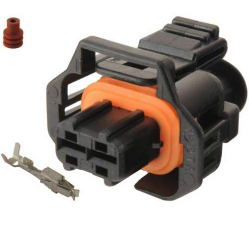

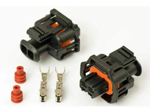

Kauf nen neuen Stecker ,lange Kabel und fädel mit neuen Kontakten versehen die Leitungen am Zwischenstecker X 60 ein.
Da haste keine Fummelei und Löterei .
Den Stecker kann man ausfindig machen.
Ist ein BOSCH-Stecker 2-polig.
Bezugsquelle hab ich.
Hier sogar schon vormontiert :
https://www.automotive-connectors.com/...e-compact-connector-1-1a.html
Oder einzeln zum Vercrimpen :
Siehe Anhang
Nur bei den X 60-Kontakten muss ich mal suchen gehen.
BOSCH STECKER 2-polig 1
BOSCH STECKER 2-p 002
Bosch stecker 2-polig 3

Beim entriegeln stehen ja übrigens auch noch zwei widersprüchliche Aussagen im Raum: Du sagst zurückziehen, meisterjäger sagt draufdrücken. So wie der Stecker auf den Skizzen und Bildern aussieht, tippe ich allerdings mal auf letzteres. ;-)

Nimm nen kleinen dünnen Schraubenzieher und probier einfach aus.
Wenn das Gehäuse verreckt,kann man das für 2 Euro erneuern.

Ich wollte Dir nur eine zusätzliche Variante anbieten ,die mehr plug'n'play ist und nicht so umständlich wie die FA.

Der Stecker mit den kurzen Kabel war als Pfuschlösung gedacht, wenn Stecker defekt oder durchgetrennt werden soll.
Natürlich ist Länge zum X 60 nicht ausreichend.
