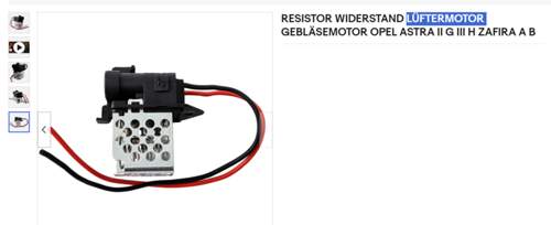

bei meinen Z16XER habe ich folgende FM im speicher:
P2182-14 & P2182-17 sensor (habe ich schon bestellt)
ich könnte folgendes Video finden dazu: https://youtu.be/7P4c7PFF8ag?si=VRue9M7mxHFnjVqF
P0482-06 - Fan Control 3 Circuit Low Voltage
Nach etwas Nachforschung im Internet, scheint es doch oft an dem Resistor zu liegen am Lüftungskühler (Bild im Anhang).
Ich konnte nicht ganz ein Video finden wie man den Kühlerlüfter ausbaut. Wenn ich es richtig verstanden habe, muss ich den Stecker unten rechts ziehen und die zwei schrauben oben lösen. Kann ich ihn dann rausziehen vorsichtig nach oben, oder müsste ich vorne die Verkleidung lösen und noch ein paar Sachen damit ich es rausziehen kann? Blöde frage, könnte man den resistor von unten tauschen, kommt man gut ran?
MfG
Nick
Resistor Astra h
