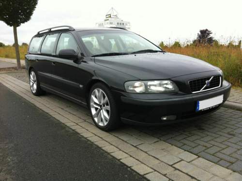

Einfach mal nach oben scrollen und eine Seite weiter zurück 😉

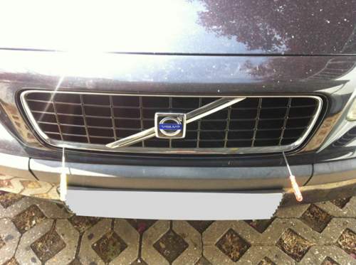

Kannst problemlos den S60 Grill beim V70 einbauen. Die Klipse sind anders und der Grill ist rundherum 1-2mm kleiner. Klipse an der Stoßstange und am Grill abknipsen. Und den S60 Grill einfach einkleben.
Dabei rundherum ca 2-4 kleine Keile zwischen Grill und Stoßstange stecken, bis der Kleber trocken ist.
Ich hab diese Schiesbuden-Schraubendreher benutzt.
Img-3536-kopie
So schaut das beim Einkleben aus:
Img-3454-kopie
Sieht ja nicht schlecht aus!
Beim dunklen Lack fällt´s auch nicht so auf, dass etwa 2 mm ringsrum fehlen, sprich der Spalt zwischen Nase und Grill grösser ist.

Wenn Du den sauber in der Öffnung zentrierst, spielt das keine Rolle. Wer es nicht weis, dem
fällt das nicht auf, ob der Spalt nun 1 oder 2mm ist. Das Loch is auch konisch. Also je
tiefer man den Grill in die Stoßstange steckt, desto kleiner der Spalt rundherum.
Und für 20 Euro für einen gebrauchten Grill, plus 6 Euro für den Kleber, 7 Euro für
ne Dose Glanzschwarz, kann sich das Ergebniss sehen lassen. Ein XC70 Grill wäre
mir zwar lieber gwesen. Aber die 200 Euro sind es nicht wert.
