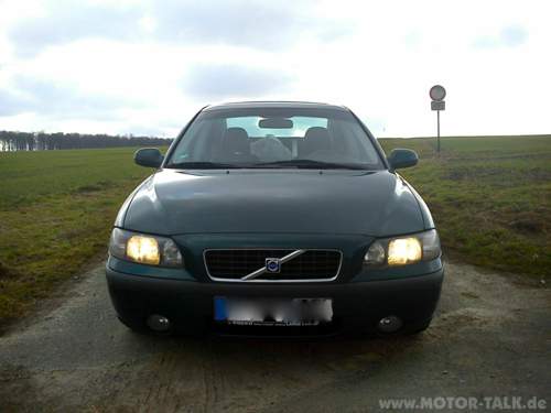

Hallo , ich brauche Euern Rat !
Mir ist mein Kühlergrill zu langweilig , will einen neun.
Hat einer von Euch seinen auch schon aus getauscht??
Ich brauche ein paar Anregungen,vieleicht habt Ihr ja auch Bilder oder Bestelladressen?
Würde gerne den vom S60 Bj ab 02 verbauen passt der oder besser will einer von Euch seinen verkaufen?
Vielleicht könnt Ihr mir ja helfen.
Vielen dank für Eure Mühe .
MfG Fauel
Ich schreib meine Erfahrung nochmals bezüglich dem S60 Grill weil ich euch vor einer Enttäuschung bewaren will!
Das ist ne schei.. Bastelei!! Bei dunklem Lack ist der Spalt auf dem Foto nicht so gut sichtbar (weil leicht von oben und von der Seite abgebildet, nicht direkt von Vorne), ABER (!!) in meinen Augen und für meinen Geschmack ist der trotzdem viel zu gross! Da kannst du zentrieren was du willst, das sah echt nicht toll aus! Und wie schon richtig erwähnt worden ist - ihr müsst die original Klips abtrennen um den Grill schon nur zu zentrieren! Und habt ihr dann die Klips an der Stossstanger erst mal abgetrennt, gibts kein zurück mehr...
Man möge auch bedenken was passiert, wenn der Grill geklebt ist und ihr vorne gegen was fährt... Ne Anhängerkupplung von nem Landy wies bei mir war... Dann bricht euch der ganze Grill raus! Je nach verwendetem Kleber reisst auch noch Blätterweise Lack mit ab und dass sieht dann richtig, richtig kacke aus! Und auch wenn der Grill aus irgend einem anderen Grund raus muss, soll, what ever, dann ist nichts mehr mit V70 Grill rein und fertig! Glaubt mir, ich hab das "wurst käse Szenario" durch gemacht... Ich kann das also nicht mir guten Gewissen empfehlen!
Vielleicht bin ich auch einfach nur zu pingelig, aber ich rate euch absolut davon ab!
