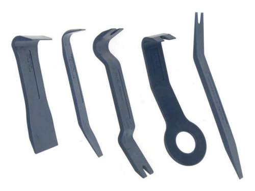

Folgendes Werkzeug habe ich benötigt:
9 & 10er Schlüssel
Gelenkkopf
Spez. Werkzeug zum entfernen der Spreiznieten (Lösehebel)

13. Kühlergrill ist ca. 15 mal rund herum geclipst. Das hier ist die ätzende Arbeit. Hier sollte man auf jedenfall zu Zweit arbeiten und mit 2 bzw. 3 Werkzeugen. Da der eine Clips wieder rein geht wenn man am nebenliegenden arbeitet :/

Loesehebel
