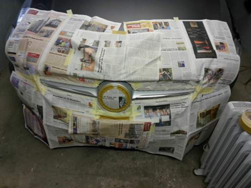

Hey,
Hat schon jmd die Streben im kühlergrill gedippt?
Wenn ja wie habt ihr es gemacht? Sauber abgeklebt? Weil man ja zwischen grill und der Lüftung keine Pappe hineinschreiben kann...

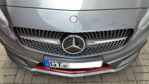

Hey pirelliheizer,
danke für die Tipps...Habs heute gewagt und bin mit dem Ergebnis hammer zu frieden =)
Sieht echt super aus und vorallem 100% sauberes Ergebnis bekommen...
Hier die Bilder =)

Hab meine Strebe im Grill mit PlastiDip Felgen Folie in schwarz lackiert. Alles schön sauber mit der Tageszeitung abgeklebt. Ist zwar ein wenig Fummel Arbeit aber egal. Ergebnis ist dafür Perfekt. Gefällt mir besser wie das Silber. Das Chrom links und rechts neben dem Stern hab ich nach langer Überlegung doch wieder zum Vorschein kommen lassen. Kann man dank der Sprühfolie prima und sauber wieder abziehen.

@pirelliheizer schrieb am 29. Mai 2015 um 13:59:30 Uhr:
Ja ich weiß, ich muss meinen kleinen Benz wieder waschen ;-).
ja genau so habe ich es auch vor, weil die ganze Stossstange abbauen hab ich keen Bock...dann lieber sauber abkleben.

Sieht ja echt gut aus =)) dann werd ich mich mal am Wochenende dran machen =)
Hatte nur bedenkne wegen dem Lüfter hint dem Grill...
hast du auch zwischen Zeitung bzw Klebeband eine kleine Lücke zu der Strebe gelassen ?!
Weil mir aufgefallen ist, wenn man es perfekt bündig macht...zieht man mit dem Klebeband auch Teile der Folie ab...?!?!
Ja, habe eine Lücke dazwischen gelassen. Weil erstens wie du schon sagst, könnte es passieren, das man die Folie aus versehen abzieht, wenn man das Klebeband entfernt. Zweitens kann es passieren das man zu viel abklebt oder verdeckt und später noch kleine silberne Flecken zu sehen sind.

Zu der Plasti Dip Sprühfolie muss ich noch sagen das die sich für so was sehr gut eignet. Es sind zwar mehrere Schichten nötig aber die Oberfläche ist super glatt geworden und sieht aus wie Original vom Werk.

Hey pirelliheizer,
Hier die Bilder =)

Das freut mich! 🙂
Sieht wie ich finde auch Hammer aus!!! Besser als Silber!
Also bin die letzten 600km nur Autobahn gefahren auch mal mit guten 220 kmh und hab keinerlei Kratzer oder sonst etwas im kühlergrill...hält also bestens 🙂) seeeeeeehr zufrieden.... Härtetest bestanden!!!
Na das hört sich doch gut an! Mein gedippter Grill ist jetzt seit gut einem halben Jahr im Einsatz und sieht noch aus wie am ersten Tag. Steinschläge oder Hochdruckreiniger von der Waschanlage machen der Farbe nichts aus.
