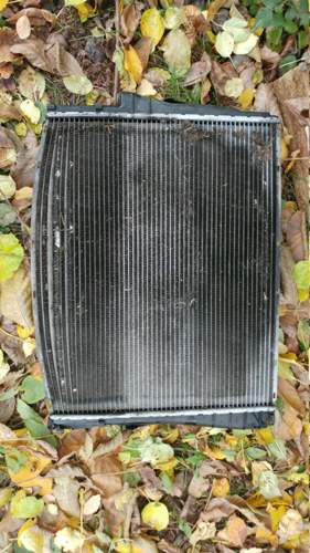

Letztens beim Ölwechsel ist mir aufgefallen dass der Wasserkühler im unteren Bereich krumm ist wie eine Banane.
Wie ist sowas möglich?
Sollte ich ihn ersetzen oder ist das nur ein Schönheitsfehler?

Nö ich tausch den Kühler und den Behälter schon noch aus demnächst
Meiner hing auch durch, ca. 4-5 cm, und bei meinem e46 davor auch (3-4cm) aber man konnte ohne probleme fahren. Trotzdem ist vorsicht besser als nachsicht also wechseln!
Jetzt habe ich doch schleichenden Kühlwasserverlust, musste 1,5 Liter nachkippen.
Habe schon den Kühler mit AGB und 2 neuen Schläuchen bestellt...hat jemand Anleitung wie der Kühler ausgebaut wird beim M52TU?

Ich habe den Kühler auch erst getauscht, als er langsam undicht wurde. Ein leicht geblähter Kühler ist erst mal kein Problem, die halten schon was aus, bevor sie undicht werden. Ich war nach Entdeckung des Blähkühlers noch 2 Jahre problemlos unterwegs. Wenn Kühlertausch, dann auch Ausgleichsbehälter (original!) mit Deckel, Wasserpumpe und evtl. Thermostat mit tauschen, wenn schon auseinander.
Bei meinem ist der Kühler schon ordentlich durchgebogen, ca. 4-5 cm nach unten.
WAPU kam vor 100tkm original neu.
So sah mein Kühler aus, cirka ein halbes jahr hat er so gehalten bevor der Kühlmittelverlust los gelegt hat.
Ich habe im Dezember auch festgestellt das mein Kühler unten einen Sack hat; naja das Auto ist ja entsprechend alt 10.99 190.000km
Muss eh in den nächsten Monaten zum Tüv, wird dann gemacht und alles ist wieder gut
Jetzt habe ich 2 neue Schläuche oben unten , Kühler und Ausgleichsbehälter bekommen.
