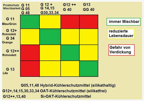

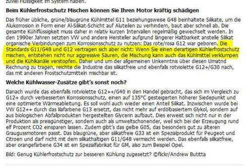

Habe nur noch nicht verstanden warum der Wärmetauschen sich zu setzt -flockt das G12 etwas aus ?
@evi286
# # # Habe nur noch nicht verstanden warum der Wärmetauschen sich zu setzt -flockt das G12 etwas aus ? # # #
es flock nur aus wenn verschiedene Kühlmittelsorten bzw Arten miteinander gemischt werden ( Siehe Bild "Kühlmittel" und die zwei Tabellen)
Das alte G11 hatte wegen der enthaltenen Silikate auch eine beschränkte lebensdauer und musste im Intervall getauscht werden .... die neuen G12 und höher haben das zwangsweise Wechseln nicht mehr nötig.
Kuehlmittel
Mischtabelle-g11-g12-g13
Tabelle
Hallo krissi22,
Vielen Dank für die Information.
Also, so ist das.
Gemischt wurde bei meinem nicht, aber ich habe immer Glycerine- haltiges Frostschutzmittel verwendet.
Ich habe immer das Silikathaltige genommen, weil es billiger war. Gewechselt habe ich nur alle drei oder vier Jahre, wenn der Zahnriemen und die Wasserpumpe fällig war.
Ich hätte im Nachhinein dann wohl besser immer das Silikatfreie nehmen sollen.
Aber er hat jetzt trotzdem schon 444tkm auf der Uhr.
In Zukunft nehme ich dann Silikatfrei.
