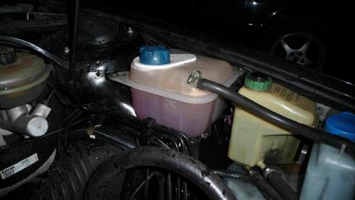

Habe einen Audi A6 C4 mit 2,6L ABC-Motor Bj. 97. 😎
Ich mache nach Möglichkeit immer alle Reparaturen selber und brauche keine Werkstatt.
Im Kühlsystem ist immer zu hoher Druck.
Folgendes wurde gemacht:
- Wasserpumpe
- Kühler neu
- Wärmetauscher Heizung neu
- Thermostat neu
- Ausgleichsbehälter neu
- Verschlusskappe am Ausgleichbehälter neu
- Thermoschalter am Kühler für elektr. Lüfter neu
- Alle Steuerteile wie Relais und Vorwiderstand ersetzt.
Weil:
- der Ausgleichsbehälter gerissen war
- Kühlwasserventil zur Heizung undicht (gerissen)
- immer wieder Kühlwasser fehlt
- und diverse Schläuche abgegangen sind.
Die Schläuche werden sehr hart.
Die Anzeige im Kombiinstrument zeigt nie mehr als 90°C an.😕
Dienstag Abend bin ich auf eine Anhöhe gefahren um im Schadensfall noch ohne Motor ca. 1km nach Hause rollen zu können. So werden die Nachbarn nicht gestört. Ich wollte mein Kühlsystem testen, das bereits seit Jahren immer wieder mal kocht und zu hohen Druck aufbaut um nicht irgendwann auf der BAB zu stehen. Ich fahre mit dem Auto 36km zur Arbeit und immer wieder fehlt plötzlich mal Kühlwasser.
Bei meinem Versuch am Dienstag ist der Kühler an der rechten Seite geplatzt.😰 Der Druck ist seit Jahren immer zu hoch. Habe deshalb oben aufgeführte Bauteile getauscht. Er zeigte im Kombiinstrument 90°C an und das Ventil am Deckel vom Ausgleichsbehälter hatte geöffnet (Dampf trat aus). Ich habe weiter den Motor laufen lassen, in der Hoffnung, dass die Lüfter jetzt gleich angehen würde. Diese sind vor etwa 6 Minuten ausgegangen und hatten meines Erachtens normal funktioniert. Da platzt mit lautem Knall der Kühler an einem der Sammelbehälter.😰 Das Loch ist ca. 15 cm lang und 3cm breit. Das war eine Heißdampfwäsche für den Motor.
Woran kann das liegen und warum zeigt die Anzeige im Kombiinstrument nie mehr als 90°C an?
Die Temperatur war eindeutig und deutlich über 115°C. Das merke ich am Druck und am Dampf nachdem der Kühler geplatzt ist. Das Wasser ist aufgrund des Druckabfalls explosionsartig verkocht.
Ich bin froh, dass ich nicht in den Motorraum geschaut habe, denn sonst hätte ich mit Sicherheit schwere Verbrennungen davongetragen.
Was kann die Ursache sein?
Solange der Motor kalt ist funktioniert alles einwandfrei.
Können Kühlkanäle verstopft sein?
Ich werde wenn ich Zeit habe einen Eimer Wasser vor das Auto stellen, den Kühler abklemmen und das Kühlwasser durch den Eimer leiten. Dann kann ich sehen, ob überhaupt ausreichend Wasser gepumpt wird.😁
Hat noch Irgendjemand eine Idee oder kennt jemand das Problem?

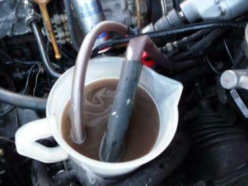

Rost oder dreck?!
das ist gelöster Rost, habe ich an meinem Schlachtauto mit AEL Motor 435tkm auch entdeckt, aber noch nicht so ausgeprägt, wie auf den Bildern. Die Kühlwasserschläuche waren alle innen mit diesem Rostbelag bedeckt, die sich beim Zusammendrücken nur teilweise ablösten. Ich kann die leider nicht mehr als Ersatz für meinen AEL verwenden, der Belag löste sich nicht komplett von den Schläuchen.
Ich frage mich wie so etwas passiert, zu eisenhaltiges Leitungswasser? Vielleicht lange ohne Frostschutz gefahren, oder zu lange mit dem gleichen Frostschutz gefahren? An meinem AEL 350tkm gibt es diesbezüglich keine Anzeichen. Ich erneuere ca. alle 5 Jahre Kühlwasser und Frostschutz von VAG. Als Kühlwasser nehme ich nur Wasser aus der Trinkflasche, kein Leitungswasser.

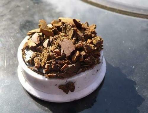

Noch ein Hinweis zu den Rostablagerungen, die unter bestimmten Bedingungen öfter vorkamen.
Es handelt sich um ein Problem bei Motoren mit Grauguss - Zylinderkurbelgehäuse.
Durch Korrosion im Kühlkreislauf des Zylinderkurbelgehäuses verfärbt sich das Kühlmittel rostbraun, es lagern sich Partikel ab, der Heizungswärmetauscher setzt sich zu. Es gibt Motoren in GG, welche innen beschichtet bzw. auch Motoren, die innen unbeschichtet sind.
Abhilfe soll nach ausgiebigem Spülen der Einsatz von G12 + bzw. seiner Nachfolgeprodukte (G12 ++) bringen.
Hier noch weitere Bilder - insbesondere zur Instandsetzung...
1) Die Ablagerungen sind in diesem Fall magnetisch, d.h., es wird schon eine schöne Korrosion stattgefunden haben.
2) Den Kühlkreislauf und den Wärmetauscher getrennt spülen um nicht noch mehr Dreck in den WT einzuspülen.
Mit einer handelsüblichen Wasserpumpe für eine Bohrmaschine, einem agressiven Kühlerreiniger (unverdünnt) und entsprechenen Schläuchen, konnten 150 gr. Dreck in Form von Festteilen ausgespült werden. Resultat: WT heizte wieder :-)
Drei mal gespült um auch den letzten Rest des Spülmittels zu entfernen und neu gefüllt mit G12+

Ist ja der Hammer! :O
150g!
Vielen Dank für die Bilder und den Hinweis.
Der Motor hatte übrigens erst 152 TKM gelaufen - das zum Thema vergessener Frostschutz....
