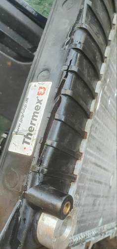

Ich grabe das mal wieder aus.
Es ist schon wieder der Kühler geplatzt.
Dieses mal auf der rechten Außenseite (Bild).
Ich habe die Froststopfen am Motor erneuert, weil einer durchgerostet war. Das wechseln lohnt sich. Ein zweiter hatte auch schon ein ganz kleines Rostloch.
Als ich die Bremsen hinten gerade neu gemacht habe, ließ ich das Auto Probelaufen im Leerlauf. Da macht es plötzlich vorne Peng und Tsisch.
Das Wasser dampfte innerhalb weniger Sekunden komplett raus. Hab den Motor sofort ausgemacht.
Liegt das am billigen Ausgleichsbehälter, dass da der Deckel keinen Druck ablässt? Es ist übrigens schon der Dritte. Wegen dem defekten Rietkontaktschalter. Der ist übrigens schon wieder kaputt. Angeblich "deutsche MRakenware von Behr".
Ihr müsstet doch auch alle das Problem haben, oder gibt es nur noch wenige A6 c4 2,6 Liter- Fahrer?
Ich bestell jetzt wieder einen neuen Kühler. Welchen?
Riss im Kühler plötzlich geplatzt.
Übrigens, Zylinderköpfe wurden im Sommer überfräst und haben neue Ventilschaftführungen bekommen. Natürlich auch neue ZKD.
Welcher Kühler hält?
Hat jemand eine idee?

für die Handschalter 2,6 hat sich Van Wezel mittlerweile vor Nissens gesetzt. Die Kühler lässt van Wezel allerdings auch von international Radiators fertigen, aber bei Nissens sind die Stutzen teilweise eine Katastrophe.
van wezel 03002083
LG Kim

Das bedeutet dass die letzten von Nissens nicht so gut verarbeitet waren wie die von Van Wezel. Das ist aber halt nur was wir hier so festgestellt haben und da gibt es sicher auch wieder mehrere Meinungen. Geplatzte von Nissens hatten wir aber bisher nicht, nur waren die teilweise an den Stutzen schlechter verarbeitet.

Ok, vielen Dank für die Information. Warum aber platzen die bei meinem Auto?
Thermoplaste sind letztendlich sehr zähe Flüssigkeiten, die bei höherer Temperatur flüssiger werden. So läßt sich von Druchbeaufschlsgten Systemen Temeratur abhängig ziemlich genau die Lebensdauer berechnen.
Ein paar Jahre eben, so wie hier geschehen ist.
Ich denke, dass die Lebensdauer so berechnet ist, dass sie der zu erwartenden Restlebensdauer des Fahrzeuges entspricht.
