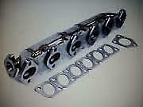

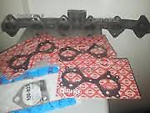

Ich habe den Abgaskrümmer vom E39 (Guss) in meinem E60 eingebaut. Der Edelstahlkrümmer war an mehreren Stellen gerissen. Seit der Reparatur hat das Auto mehr Durchzug und sogar weniger Verbrauch.
Der Krümmer vom E39 6ender Diesel passt 1:1. Die Dichtungen und Schrauben habe ich vom E60 genommen.
Ich habe die Hydros gleich mitgemacht, da sowieso der Ventildeckel geöffnet werden musste. Mein ganzer Samstag ging dabei drauf. Anbei noch einige Fotos.

Den Gusskrümmer würde ich vor dem Einbau noch mit einer Feile "planen". Du hast geschrieben das der auf einer Glasplatte kippelt. Ich habe das früher schon mal bei einem VW gemacht. Also so feilen das alles schön plan aufliegt, sonst verspannst du den beim Einbau.
Mit der Feile!? Mach es besser nicht! :O
Die Dichtungen die da verbaut sind sind aus Alu und können keine Riefen, wie sie zb durch eine Feile entstehen abdichten. Bei alten VWs werden Gewebedichtungen mit Aluverkleidung an den Durchlässen verbaut, die können das besser... Also entweder planen lassen oder bleiben lassen, sonst ist der ziemlich sicher undicht!
Ich spreche aus Erfahrung, bei beiden Fahrzeugen!
Also die Oberfläche sollte schon gut aussehen und die Dichtungen dann vom E39 :)
Ich denke die Bilder sprechen für sich selbst, ist doch logisch das ich keine Dichtungen von einem Stahlkrümmer für einen Gusskrümmer nehme, oder :confused:
K1
K2
Ich hatte mit den Dichtungen vom E60 keine Probleme mit dem Gußkrümmer.
Letztendlich ist es wichtig das abdichten und dafür sollten die Auflagefläche eben sein.
Ich hatte meinen gebrauchten E39 Krümmer auf der Arbeit einmal Plan Abgezogen, weil dieser auch nicht eben war.

Habe die Dichtflächen Sauber gemacht und kurz mit 240er Schleifpapier abgeschmirgelt. Hab auch die e60 Dichtung verbaut.

Der alte Edelstahlkrümmer war an mindestens 6 Stellen gerissen.

Und mach Dir keine Geanken, der "Umbau", bzw. wie ich es nennen würde - die LÖSUNG mit dem E39-Krümmer - bringt keinerlei negativen "Nebenwirkungen" mit sich, das Auto läuft genauso gut wie mit intaktem Edelstahlkrümmer!
Und das mit der Hitzeentwicklung bzw. AGR vergiss, den schließlich wurden mit dem Facelift des E60 (beim 530d schon mit dem 231PS-Motor vorher) ausschließlich Gusskrümmer verbaut (jedoch welche mit anderem Turboanschluss). Die Abgase werden deshalb auch nicht heißer nur weil sie durch einen anderen Krümmer in den Turbo eingeleitet werden ;)
Da der Gusskrümmer etwas dickere Wandstärken hat wiegt er etwas mehr und ist träger in der Wärmeaufnahme und -abgabe, stört aber niemanden, schließlich werden funktionierende Krümmer seit jeher aus Guss gefertigt.
