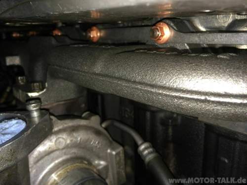

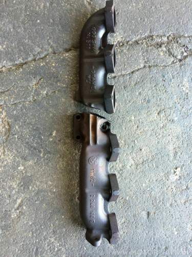

Ich habe den Abgaskrümmer vom E39 (Guss) in meinem E60 eingebaut. Der Edelstahlkrümmer war an mehreren Stellen gerissen. Seit der Reparatur hat das Auto mehr Durchzug und sogar weniger Verbrauch.
Der Krümmer vom E39 6ender Diesel passt 1:1. Die Dichtungen und Schrauben habe ich vom E60 genommen.
Ich habe die Hydros gleich mitgemacht, da sowieso der Ventildeckel geöffnet werden musste. Mein ganzer Samstag ging dabei drauf. Anbei noch einige Fotos.

Gestern von einem BMW-Treffen in Ö heimgefahren, und kurz vor zu Hause ist mir auf einmal aufgefallen, dass er etwas lauter ist als gewohnt und auch die Leistung bedeutend geringer war... das Foto zeigt was los ist :( :( :(
Tja wie es dazu gekommen ist weiß ich nicht, das eine ist natürlich ein möglicher Materialfehler, was ich jedoch ausschließe, schließlich hat das Ding schon in einem anderen BMW seinen Dienst geleistet und jetzt auch 1,5 Jahre in Meinem.
Was aus meiner Sicht noch möglich sein könnte ist, dass der Krümmer nicht mehr 100% plan war, also die Auflagefläche am Zylinderkopf - muss zu meinem Ärger gestehen, dass ich das damals vor dem Einbau nicht kontrolliert habe! :mad: So könnten sich Verspannungen beim Einbau ergeben haben, die eben jetzt bei einer Temperaturspitze den Ausfall des Krümmers bewirkt haben. Ich habe zwar kurz davor eine Bergaufpassage noch ordentlich Gas gegeben, bin aber mit demselben Teil in der Vergangenheit auch schon über mehrere Kilometer 220-256km/h lt. Tacho gefahren, von daher auch ein wenig rätselhaft...
Nun ja, ich habe jetzt einen NEUEN bei BMW bestellt und werde auch vorher kontrollieren, ob dieser komplett Plan ist. Beim kleinsten Zweifel werd ich das machen lassen.
Fazit: Wenn nicht alles perfekt passt (plan ist), kann auch der vermeintlich "unzerstörbare" E39-GUSSkrümmer übern Jordan gehen! :(

Ich habe nun seit über einer Woche nun den neuen Krümmer montiert und es läuft wieder alles :) Gekostet hat die Geschichte inkl. Dichtungen, Muttern, einer zweiten Garnitur 3er-Verschiebeleisten vom LCI und der obgligatorischen Halteplatte des Drucksensors seitlich am Motor - ca. €465 inkl. MwSt. und 10% Rabatt.
Die Annahme mit dem Verzug hat sich auch ziemlich deutlich bestätigt. Selbst wenn man über die zwei Bruchstücke mit drei Auslassflanschen ein Haarlineal legt sieht man klar den Verzug des Krümmers, nämlich ca. einen knappen Millimeter. Wie der Krümmer über alle sechs Flansche ausgesehen hat kann man sich denken...:rolleyes:
Der neue Krümmer von BMW wurde natürlich auch kontrolliert und ist wie erwartet ab Werk perfekt plangeschliffen und somit einbaufertig :D
