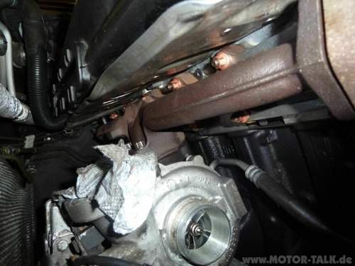

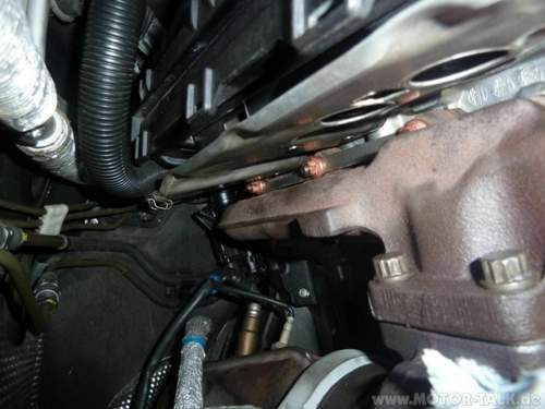

An der Stelle möchte ich noch ein paar Fotos nachreichen wie der E39-Krümmer mit den Verschiebeleisten vom E60 LCI-Gusskrümmer aussieht 🙂
E39 Krümmer mit Verschiebeleisten
Eigenartig - sobald ich die letzte Kupfermutter gelöst hatte rutschte er ganz locker von den Stehbolzen - da hatte ich wohl Glück und ein gutes Händchen 🙂
Das hat bei meinem alten eigentlich auch ganz einfach geklappt.
Wie gesagt glaube ich bei dem, dass er sich beim Schweißen verzogen hat und deswegen schwer raus ging.

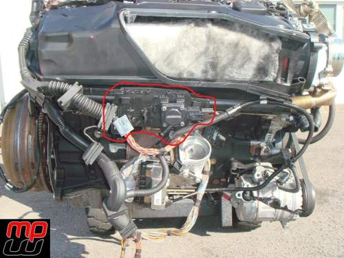

Nicht unerwähnt lassen möchte ich hierbei, dass ich, um mir etwas Platz zu verschaffen die Halteplatte, welche seitlich am Ventildeckel angeclipst ist abgenommen habe bzw. versucht habe.
Auf ihr sitzt der Drucksensor für den DPF und ein paar kleine Kabelstränge. Diese Halteplatte ohne Zerstören auszubauen war mir nicht möglich, da ich nicht an die Halteclipse drankam, die wurde geopfert.
Habe ein Foto von einem Motor aus dem Netz angehängt das Teil markiert. Das witzige daran ist, dass die im ETK vom E60 nicht enthalten war und erst vom Teilefritzen beim 🙂 ausfindig gemacht werden konnte, da hatte ich kurz Panik, dass die nur gemeinsam mit dem Ventildeckel bekommen zu war, was dann Gott sei dank nicht so war 🙂
Ich hab sie dann auch beim X3 E83 gefunden, heißt
Halteplatte, TNr: 12 51 7 799 470 bzw. 12 51 7 799 471, hat €12,80 gekostet, also nicht weltbewegend dramatisch, wenn die draufgeht, das Mehr an Platz ist es wert 😉
