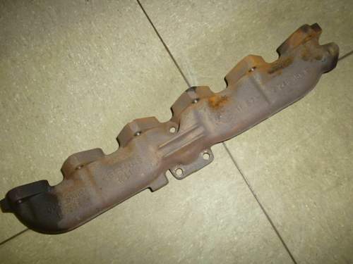

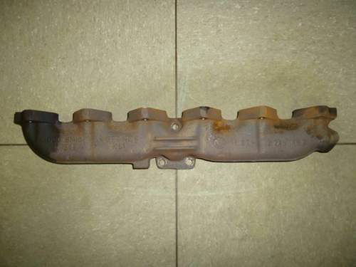

Ich habe den Abgaskrümmer vom E39 (Guss) in meinem E60 eingebaut. Der Edelstahlkrümmer war an mehreren Stellen gerissen. Seit der Reparatur hat das Auto mehr Durchzug und sogar weniger Verbrauch.
Der Krümmer vom E39 6ender Diesel passt 1:1. Die Dichtungen und Schrauben habe ich vom E60 genommen.
Ich habe die Hydros gleich mitgemacht, da sowieso der Ventildeckel geöffnet werden musste. Mein ganzer Samstag ging dabei drauf. Anbei noch einige Fotos.

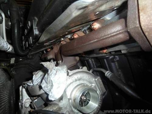

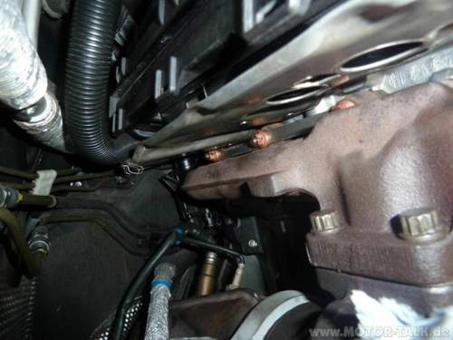

Hi Leute!
Bezugnehmend auf dieses Posting kann ich jetzt aus eigener Erfahrung sagen, dass das, nachdem man es einmal geschafft hat alle Muttern zu lösen, sogar sehr einfach geht. Ist eine Sache von 1min, wohl gemerkt mit NICHT abgenommenem Ventildeckel! 😉
Und da der Gusskrümmer beträchtlich "schlanker" in seiner Bauweise ist als der Edelstahl-Blechkrümmer, denke ich, dass es beim Aufsetzen der 1/2" 13er Ratschennuss für die Kupfermuttern (habe mir eine Nuss mit der Fächerscheibe zurechtschleifen müssen), und ganz besonders auch bei der 1/2" 12er Vielzahn-Nuss für die drei Schrauben vom Turboflansch keine Probleme mehr geben wird. Dafür musste ich nämlich auf eine 12er Nuss aus dem 1/4" Ratschensystem ausweichen - aber das werde ich dann beim Einbau sehen 🙂
Ansonsten kann ich noch berichten, dass bei meiner Demontage alles "wie im Bilderbuch" lief! 🙂
Damit meine ich z.B. dass sich alle Kupfermuttern tadellos öffnen ließen und alle Stehbolzen ohne Locken in ihren Gewinden blieben (was ich sicher auch dem Einsprühen mit Rostlöser zwei Tage vorher zu verdanken habe) und der Krümmer bereits beim Lockern der letzten Mutter von den Stehbolzen rutschte, also nicht wie einige andere User berichteten erst mit ein paar ordentlichen Hammerschlägen von seinem Bestimmungsort weichen wollte...
Heute ist auch gleich zeitlich passend ein Paket mit meinem E39 Gusskrümmer angekommen, ich werde mich also am Abend gleich an die Arbeit machen.
Und da in dem Thread schon länger keine ordentlichen Fotos mehr gepostet wurden hab ich ein paar angehängt!
Ich halte Euch auf dem Laufenden über den Einbau! 🙂

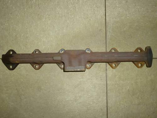

Was hält ihr von den Verschiebeleisten beim LCI-Gusskrümmer? Mit einbauen?
Der Krümmer des R6 Motors ist ja schon ordentlich lang, die Wärmeausdehnung dürfte hier schon ganz beträchtlich sein... schließlich sind auf meinem ausgebauten Blechkrümmer auch Verschiebeleisten angeschweißt.
Auf der Bildtafel vom LCI ist zu erkennen, dass der Krümmer auf dem 4. Zylinder fixiert wird und die anderen fünf sind beweglich bzw. verschiebbar - macht in meinen Augen Sinn!

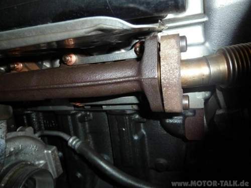

Ich hab gestern den Umbau auf E39 Gusskrümmer abgeschlossen 🙂
Dazu sei noch erwähnt, dass sich meine Vermutung vom vorhergehenden Posting bestätigt hat und sich der Einbau der Gusskrümmers um Einiges einfacher gestaltet hat, als der Ausbau des Blechkrümmers! Der ist einfach viel voluminöser bzw. "bauchiger" als der Gusskrümmer, was ein Arbeiten mit nicht ganz so kompaktem Werkzeug wie etwa einer 1/2" Ratschennuss teilweise unmöglich macht.
Aber ansonsten kann ich sagen, dass es mit etwas Händeverbiegen ohne weiteres funktioniert von oben und mit NICHT-abgenommener Zylinderkopfhaube bzw. Ventildeckel den Auspuffkrümmer zu tauschen. Jetzt nachdem ich damit fertig bin kann ich sagen, dass ich es nochmal genau auf die selbe Art machen würde... 🙂
Weiters ist auf den Fotos ersichtlich, dass ich die Verschiebeleisten eingebaut habe, hat der E39 zwar nicht, aber dafür der E60 LCI mit Gusskrümmer, und mein Techniker-Bauchgefühl hat mich dazu bewogen die Dinger auch einbauen zu müssen, Fehler war es sicher keiner... 😉
Wie auf den Fotos ersichtlich wird der dritte Zylinder fix verschraubt, auf den Zylindern 1-2 ist eine 2er-Leiste und auf den Zylindern 4-5-6 ist kommt eine 3er-Leiste...
