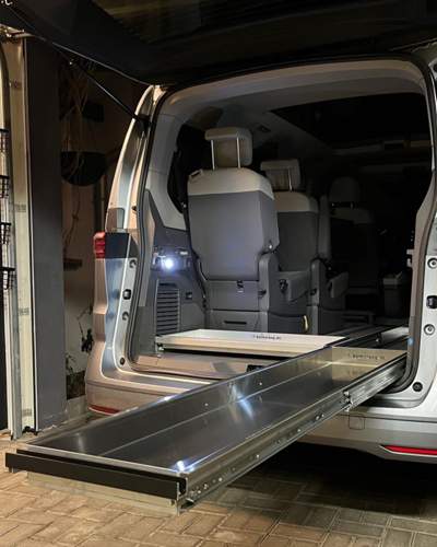

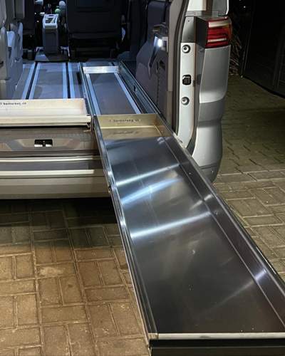

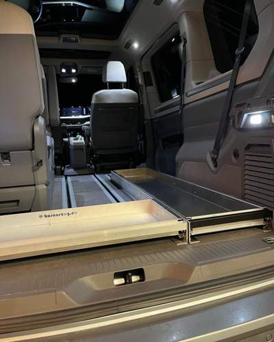

Step 1 des Fahrradauszug ist fertig,
nun kann ich das Bike draufpacken:-)

Warum fragst du uns diese Sachen? :P Du musst das doch wissen, ob du das Fahrrad draufpacken kannst. ;-)
@hansblafoo Sorry, du hast Recht, Satzzeichen können Leben retten…
Da waren im Ursprungstext Smileys, hatte nach dem Senden nicht gesehen, dass der Post verändert wurde

Und am besten noch mit doppeltem Boden unter dem Auszugsbodenblech aus dem man eine Blechrampe zu Drauffahren rausziehen kann.
Dann wärs perfekt 😉
Fast ein Treffer: ich nehme die freeride von Thule
Ja und die Fahrradhalter müssten umpositionierbar sein. Obwohl, neue Löcher bohren und umsetzen bekomme ich noch so gerade eben hin. Wahrscheinlich ist dein Auszugsblech nicht steif genug, weswegen es sich bei Hebelbelastung am Fahrradträger (Kurvenfahrt, starke Bremsung) verbiegen könnten, müsstest du vielleicht eine fomschlüssige Montageplatte zwischen Fahrradträger und Auszugsboden vorsehen, sodass die Kräfte schön flächig ins Auszugsblech gegeben werden.

Wenn der Auszug außen ist, darf der Lenker aber nicht besonders breit sein. Oder wie hast du das gelöst?
@Naturtrueb auf das Blech kommt ein Querträger aus Bosch Profil, wenn das einen Hauch von Wacklichkeit zeigt.
@Mitren gibt auch Rennräder ;-) der sitzt jetzt an der Seite, weil sich das gestern so anbot. Muss den anderen Auszug noch rausnehmen, dann kommt er in die Mitte. Passt dann auch für Mountainbike. Bilder folgen!
Ich hatte den gleichen Gedanken. Aber der Fahrradhalter, den Ronny vorgesehen hatte, greift ja am Fahrradrahmen an, sodass man das Vorderrad beim Reinschieben des Rads und, wenn der Aufzug reingeschoben wurde, schräg stellen kann. Dann könnte es passen. Gerade MTBs haben ja eher breite Lenker. Oder man macht den Auszug eher mittig. Dann aber könnte das sonstige Reisegepäck, weils zu Mitte hinfällt, das Verfahren des Auszugs blockieren. Obwohl, angekommen am Zielort holt man das Reisegepäck ja sowieso aus dem Auto raus. Dann wäre das blockieren auch wieder egal…
Oder der Fahrradhalter kommt auf einen Drehschemel um das Rad insgesamt vielleicht ein bisschen schräg stellen zu können. Etwas geschäftsschädigend fürn Ronny wäre die Idee, son Fahrradhalter direkt auf die Schiene zu basteln. Wobei mir die „Luxusvariante“ per Auszug klar besser gefällt. So sehr, dass ich mir sogar die Mühe machen würde, mich auch den langen Weg nach Wolfenbüttel zu machen, um das mal mit meinem eMTB live auszuprobieren. Wenn denn VWN endlich geliefert hat.
Hmm, ja, kann man machen, aber ich als alter Klugsch...er behaupte, dass eine Montageplatte "statisch" (und auch optisch) die bessere Lösung ist. Vielleicht habe ich aber auch ein falsches Verständnis von deiner Lösung. Naja, kommen ja bald die Fotos. Jedenfalls ist dein neues Produkt eine super Idee.

Also für den T7 habe ich bisher keine Innenraumsysteme gefunden, außer vielleicht welche, wo man das Vorderrad abmachen muss und dann die Gabel am Halter festschraubt. Bin leider noch kein Rentner, soviel Zeit habe ich nicht 🙂 Eine Wippen-Halter wäre ok. Für V-Klasse, T6 und Konsorten ist das Angebot groß. Für den T7 bisher nix gefunden. Kennst du Angebote?
Klar, hier: https://www.radfazz.de/Multivan-T7
