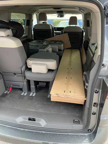

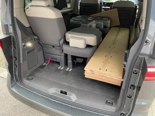

Beispiel 1: 2 Billy-Regalen bei IKEA kaufen, ohne Sitze auszubauen.
Meine Frau hat 2 Billy-Regalen (jeweils 80x40x202 + Türe) bei IKEA zum Abholen bestellt.
Es hat mir gerade nicht gepasst, Sitze auszubauen und in den Keller zu bringen.

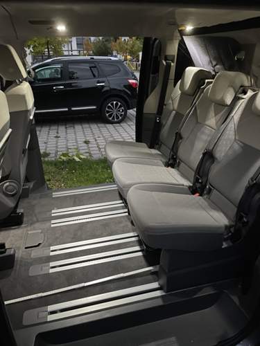

Ich habe aber eine Möglichkeit gefunden, die Billys neben den 7 Sitzen sicher zu transportieren:
- 2. Reihe: 1 Sitz links + 1 Sitz in der Mitte / kein Sitz rechts
- 3. Reihe: 1 Sitz links + 1 Sitz in der Mitte / kein Sitz rechts
- Sitz #7: zwischen Reihen 2 und 3
siehe Fotos
Bemerkungen dazu:
- Die Kartons sind etwas über 40cm breit.
- Der freie Raum rechts ist leicht über 42cm.
(dafür musste ich den rechten Sitz der 3. Reihe
gegen die Fahrtrichtung montieren, sonst wäre
der Raum rechts zu eng gewesen, da die Außensitze
nicht symmetrisch sind)
- Der Abstand zwischen 2. und 3. Reihe reicht nicht
für den 7. Sitz in den Schienen (also längs montiert),
der 7. Sitz muss um 90° (quer zur Fahrtrichtung) gedreht werden
(und dementsprechend seitlich gesichert)
- So kann man auch ganz sicher 4x Billy 80x40x202 transportieren
vermutlich sogar noch mehr (dann aber Vorsicht mit der Ladungssicherung)
Gerne könnt ihr Eure Fotos dazu schicken ;)

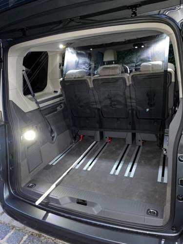

Beispiel 2: als 5-Sitzer mit Beinfreiheit XXXL in 2. Reihe und Trennnetz
Ich habe den T7 als 7-Sitzer Vis-a-Vis.
Das heißt: mittlerer Sitz der 3. Reihe und beide Sitze der 2. Reihe sind "Integralsitze" = mit integriertem Gurt.
Diese Integralsitze können nicht nur gegen der Fahrtrichtung eingesetzt werden, sondern auch (in oder gegen Fahrtrichtung) in jeder beliebigen Position längs in den Schienen verstellt werden.
Dagegen haben die normalen Sitze (ohne Gurt) nur einen begrentzen Verstellbereich, so dass sie immer zum Gurt an der C-Säule (2. Reihe) oder D-Säule (3. Reihe) passen.

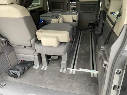

Damit kann man den Mutlivan als 5-Sitzer mit Beinfreiheit XXXL in 2. Reihe gestalten, siehe Fotos.
Das war der Wunsch meiner Frau, damit sie bei langen Fahrten Picknick-Korb, Handtaschen, Rucksäcke ... an den Füßen haben kann.
Bemerkungen dazu:
- Hier ist der 1. Reihe für mich (178cm) eingestellt.

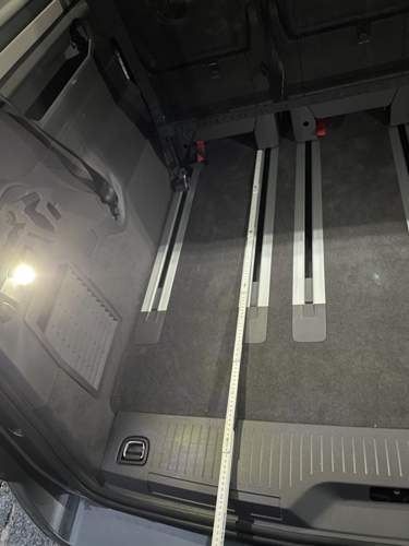

- Beinfreiheit in der 2. Reihe: 77cm (siehe Bild 3)
- Ladetiefe im Kofferraum: 110cm (siehe Bild 2)
Multivan T7_Trennnetz im Kofferaum
Multivan T7_Ladetiefe 110cm
Multivan T7_Beinfreiheit 77cm
