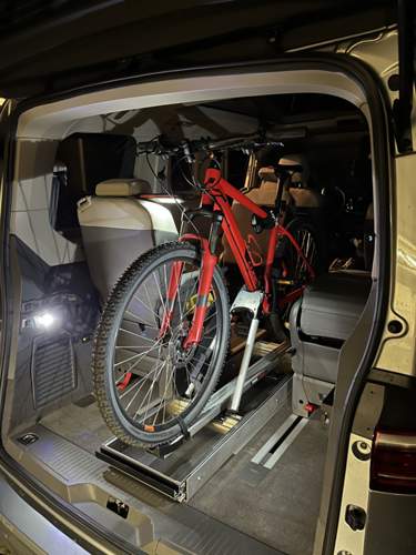

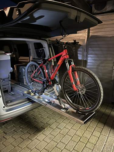

So, heute mal wieder mit dem Fahrradauszug weitergekommen, Fahrtest auch schon durchgeführt.
Thuleträger direkt auf die Wanne war etwas wackelig, außerdem fehlt Höhe, um die Gurte für die Räder zu verwenden.
Also mittels 30er Boschprofil hochgesetzt, aber seitlich wackelig ist es immer noch- liegt an der filigranen Blechkonstruktion von Thule, wo der Bügel befestigt ist. Egal, Boschprofil bleibt drin, die Höhe beim 27,5“ reicht.
Beim 29“ sollte es aber auch noch ausreichen.
Mache mir jetzt noch Gedanken über die Fixierung am Boden bzw. in der Bidenschiene, vielleicht werde ich die 30€-Nutensteine mal testen.

Zunächst mal: Ein ganz dickes Lob!! Du leistest in meinen Augen auf diesem Gebiet absolute Pionierarbeit. Ich hatte aber gedacht, dass du die Thule-Radschiene weglassen und NUR den Fahrradrahmenhalter ohne alles andere von Thule auf deine Wanne basteln würdest. Deswegen auch meine Idee, diesen auf einen Metallfuß (Metallplatte, die genau in deine Wanne passt*) zu stellen. Bzw. mein Gedanke, eines „Drehschemels“, sodass das Fahrrad in der Wanne ggf. etwas quer gedreht werden könnte, um z.B. Platz für den Lenker zu haben. Die separaten Ratschenbänder zur Befestigung des Vorder- und Hinterrads sind m.M. nach bei Innenraumtransport nicht erforderlich. Gibt hier ja keinen Fahrtwind der am Rad zerrt. Dass du den kompletten Thuleträger in deine Wanne baust, hatte ich mir gar nicht vorstellen können 🙂
*Wenn deine Wanne innen 30 breit ist, dann könnte man z.B. zwischen dem Fuß des Fahrradrahmenhalters und der Wanne eine Aluplatte mit Breite x Länge x Dicke 30 x 50 x 0,6 basteln. Dann würde sich dein Auszug evtl. auch bei heftigen Fahrmanövern nicht verziehen, wenn er ein 28 kg E-Bike festhalten muss.
Bei E-Bikes sind die Unterrohre am Rahmen wegen des dort verbauten Akkus oft zu fett. Da wird der FreeRideträger von Thule nicht passen, eher der ProRide.
Wie gesagt, was du hier ausprobierst, finde ich ganz große Klasse!!!

Vielen Dank für die Blumen!!!!
Ich schau mir mal den Pro Ride und andere Sachen an.
Meine Wanne ist nicht das Problem, das habe ich mit den Boschprofilen eliminiert.
Wollte die Einzelteile des Thule nicht direkt aufschrauben, um das für Interessenten flexibler zu halten. Wobei, eigentlich ändert sich doch nur die Position des Hinterrads…
Die Platte des Thule muss verstärkt werden, da mache ich mit breiteren Profilen weiter (30x60 oder 30x90).
Freitag bin ich auf der ABF, da such ich mir einen Lieferanten;-)
Danke an alle Beteiligten für den Input, das macht Spaß und hilft!
