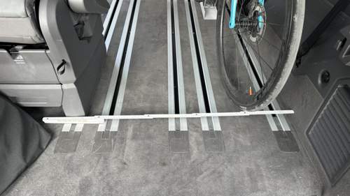

Vielleicht kann mir jemand mit ein paar Maßen zu zwei Sitzkonfigurationen helfen:

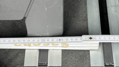

Wie breit ist die Ladefläche, wenn man in Reihen 2 und 3 nur jeweils einen Sitz drin hat? (siehe Bild 1)

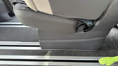

Wie lang ist die Ladefläche (im Bereich des Sitzgestells), wenn man die vis-a-vis-Sitze umgeklappt ganz Richtung 1. Sitzreihe schiebt? (siehe Bild 2)

Laderaumbreite 2-1-1
Laderaumlänge vis-a-vis
Entsprechend deinem Bild 1 sind es 85,5cm (meine Bilder 1 und 2). Nach deinem Bild 2 sind es 120,8cm bis zum hinteren Ende der Alubodenschiene, 149,5cm bis zur Plastikbodenabdeckung bzw. 163cm bis zur Aluzierschutzleiste (meine Bilder 3 und 4).
Breite Laderaum mit einem Sitz (o. Gurt)
Laderaumbreite Detail
Laderaumlänge mit Vis-a-Vis
Das ging ja fix, danke 🙂
Die Idee dahinter ist auch mal eine Nacht in dem Wagen pennen zu können, aber zugleich mindestens 4 Sitze an Bord zu haben. In 2-1-1er Konfiguration würde somit eine 80x200er Matratze locker reinpassen.
Die vis-a-vis-Variante böte zwar 5 Sitze, böte aber selbst beim LÜ nur 183cm Länge - und man muss den Tisch/Mittelkonsole weglassen...
