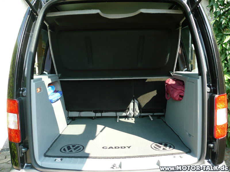

hallo ich habe mir vor ca. 1/2 Jahr einen neuen caddy gekauft ich habe nach kurzer zeit hinten im kofferaum rechts und links kratzer gefunden diese kratzer gehen bis auf die grundierung ich habe daraufhin zur abdeckung der kratzer panzerband darüber geklebt und jetzt bin ich mir sicher die ursache der kratzer gefunden zu haben
diese kratzer sind von der hutablage siehe bilder
nun meine frage bin ivh der einzigste mit solchen kratzern oder habt ihr auch dieses problem
ich möchte mein auto nach einem jahr wieder verkaufen und ich weiss nicht was ich jetzt machen soll wenn das aber ein allgemeines problem ist gehe ich zu vw und werde dan auf regulierung der schadens bestehen allso es währe schön wenn sich leute mit dem gleichen problm meldem würden.

Du hast ja jetzt diverse Hilfestellungen und Beschreibungen bekommen. Jetzt ist es an dir, deine Handhabung mit den anderen dargestellten zu vergleichen bzw. mal auf Fehlersuche zu gehen.....Viel Glück.

woher soll den der abrieb kommen wenn nicht von der ablage ich habe dafür leider keine erklärung das kann nur von der ablage kommen
...das ist ja auch völlig richtig, wenn man die Ablage hinter dem Falz packt und nach oben drückt, schleift sie an den Holmen (unter dem sehr dünnen Filzbelag ist die Ablage sehr rau). Das passiert aber nicht, wenn der kurze Teil der Ablage gleichzeitig nach unten und in Richtung 2. Sitzreihe gedrückt wird ... wie schonmal von mir erwäht, falsches handling ... da wirst du beim "🙂" nichts reklamieren können.

... in der Zeit, in der du das Obige geschrieben hast, hättest du spielend die Rohrschellen in den Keller bringen können😉.
Zurück zu den Kratzern 😁, hast du jetzt mal versucht die Heckklappe nach oben zu stellen ohne daß sie an den Holmen schleifen ?
... wo auch gerne Abschürfungen entstehen: Öffne die Schiebetür und schaue rechts auf den Kotflügel, da siehst du einen von VW verklebten Lackschutzstreifen, der soll verhindern, daß die kleine Dichtung an der Schiebetür beim Schließen den Lack "wegradiert", dieser Lackschutzstreifen ist meist zu tief verklebt, die Dichtung streift genau über dem Lackschutz über den Lack ... das finde ich wirklich VW-Pfusch ...

BTT (= Back To Topic, zurück zum Thema):
Ich habe gestern abend mal bei meinem Caddy geschaut, und habe festgestellt, dass ich auch zwei (minimale) Kratzerchen im rechten D-Holm habe. Bei weitem also nicht so gravierend wie beim TE, aber grundsätzlich möglich.
Und warum? Weil in dem grauen Bezug der Ablage auch mal ein Stäubchen sein kann.
Abhilfe: Abdeckung saugen. Oder die Abdeckung anders schließen. Ich klappe nämlich auch nicht den hinteren Teil nach oben, das ist mir zu umständlich.
