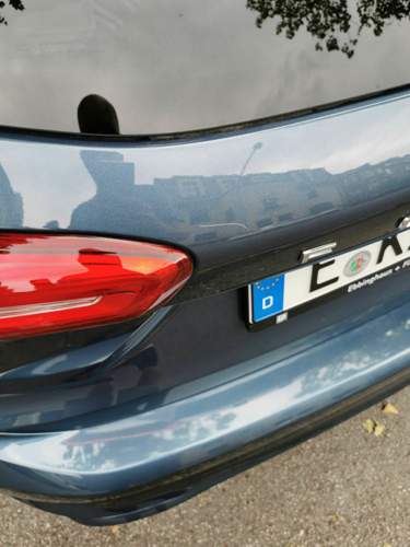

Gerade bin ich zu meinem Auto gekommen und musste mit Erschrecken einen fettne Kratzer in der Heckklappe feststellen. Heute morgen war der noch nicht da. War heute mittag in der Waschstraße, allerdings weiß ich nicht, ob der Kratzer dadurch entstanden ist, oder beim späteren Einkaufen (vielleicht auf dem Parkplatz durch irgendjemanden).
Stört mich schon sehr und überlege jetzt, was die beste Lösung hier ist, um den Kratzer zu beseitigen.
Lackstift und selbst machen? Sieht bestimmt kacke aus.
Schaden durch Werkstatt beheben lassen? Hab Vollkasko, aber lohnt sich das bei einem (ich vermute mal) relativ geringen Betrag?
Vielleicht hat hier ja jemand ne gute Idee 🙂

Den Kratzer bekommst du mit Sicherheit auch seber herraus.
Mit 2000er Schleifpapier Naß etwas anschleifen und anschließend mit schleifpolitur (am besten Maschinell) polieren.
Sollte aber auch ein guter Lackierer so machen können!
imoh ist dieser Kratzer nur im Klarlack.
Wie tief kann ich natürlich auf dem Foto nicht erkennnen.

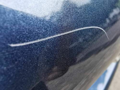

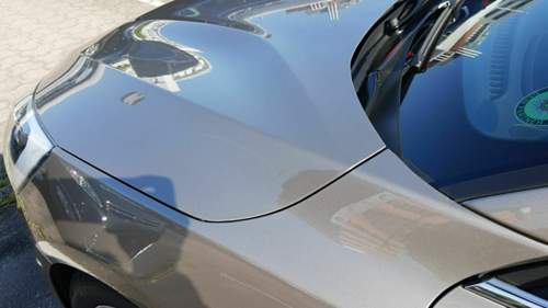

3 Meisterbetriebe in meiner Region haben zu den angehängten Kratzern "in der obersten Schicht des Klarlacks" die Waffen gestreckt und als einzige Lösung zur vollständigen Behebung eine Lackierung der ganzen Motorhaube und des Kotflügels (auf den diese Kratzer sich fortsetzen) attestiert. Denn: diese Kratzer gehen bereits bis auf die Grundierung der wohl bei meinem Lack hauchdünnen Lackierung. Vor 20 Jahren wäre das wohl kein Problem gewesen, so einer der Meister, weil zu der Zeit allein der Klarlack so dick gewesen sei, wie heute der vollständige Lackaufbau.
Ursächlich muss wohl eine auf der Seite liegende Decke/Car Cover) gewesen sein, an der grober Staub anhaftete, der beim Herunterziehen, diese Spuren im Lack verursacht hat.
P. S. Das vorne unten im Bild (Kotflügel) ist nur eine Reflektion. Der 20 cm lange "Kratzer" ist oben auf der Motorhaube ca. 10 cm vom Rand entfernt und nahezu ausschließlich aus dieser Perspektive zu sehen.

"Sind optisch nicht überragend" haben "meine Meister" mit "Sieht nachher schlimmer und auffälliger aus, als vorher" klarer formuliert.
Was er indirekt auch noch sagt, haben mir neben diesen 2 Meistern auch 2 Aufbereiter gesagt: solche Tricks gehen fast nur bei nicht - metallic schwarzen Fahrzeugen.
Der 3. Meister hatte nur gesagt "Glauben Sie mir, daß geht nur mit einer Neulackierung.". Auf Diskussionen hat er sich gar nicht eingelassen - Norddeutsch - herb, aber ehrlich.
Das alle ein Polieren oder smartes repairen bei meinem Wagen gar nicht erst versuchen, liegt an den schlechten Erfolgsaussichten und dem zu erwartenden Ergebnis, das schlechter wäre als vorher. Wer würde eine dann kaum umgängliche Lackierung zahlen?
Und zum Thema selber machen: Wenn erfahrene Experten es wegen der schlechten/nicht vorhandenen Erfolgsaussichten nicht machen wollen, lasse ich als Laie auf jeden Fall die Finger davon 😉 .

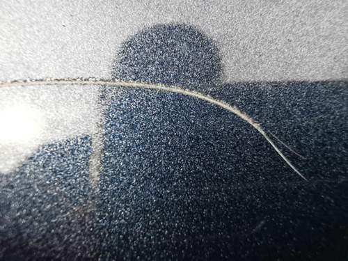

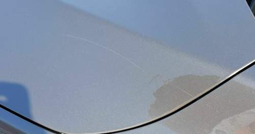

Ich habe nochmal Makroaufnahmen des Kratzer gemacht. Ist vielleicht einfacher drüber zu urteilen dann
Irgendwie sieht er auf dem ersten Bild schlimmer als auf dem zweiten aus. Wenn ich das erste Bild nehme, dann scheint es bis auf die Grundierung zu gehen und da ist dann wirklich nichts mit rausschleifen oder polieren. Es wurden aber nun wirklich einige Ansätze und Möglichkeiten vorgeschlagen, die Entscheidung welche Lösung dich zufrieden stellt und finanziell machbar ist, die liegt aber zum Schluss bei dir. Ich persönlich würde keine 200- 300 Euro dafür ausgeben, denn bis zum nächsten Kratzer ist meist nicht lang hin und man ärgert sich dann noch mehr.
