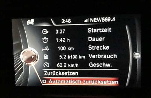

Mein Gesamtschnitt liegt bei 6,4L bei 13.000 gefahrenen Km.
Ich habe mal versucht bewusst sparsam zu fahren, macht aber keinen Spaß.
Auf 100Km kam ich auf 5,2L und bei einer knappen Tankfüllung auf 5,9L.
Bin insgesamt sehr zufrieden mit dem Verbrauch, auch wenn diese stark von
den Werksangaben abweichen (ist ja allgemein bekannt).
