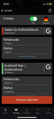

Seitdem ich dann gestern den Hochdruck-Kraftstoffdrucksensor getauscht habe gibt es einen neuen Fehler im Speicher „Geber für Kraftstoffdruck Fehlfunktion P119A00“. Nach einer erneuten Fahrt mit Live-Daten auslesen, konnte ich sehen, dass der Hochdruck-Istwert jetzt beim beschleunigen auf maximal ca. 140 Bar kommt. In den Momenten werden allerdings 200 Bar erwartet und dann schaltet das Steuergerät wieder die Zündung weg. Doch wieder der Regler? Oder Undichtigkeiten in der Hochdruckseite bei Last?

Folgende Fehlercodes sind aktuell aktiv:
-Geber für Kraftstoffdruck Fehlfunktion
Fehlercode:
P119A00
-Kraftstoff Rail- / Systemdruck zu niedrig
Fehlercode:
P008700

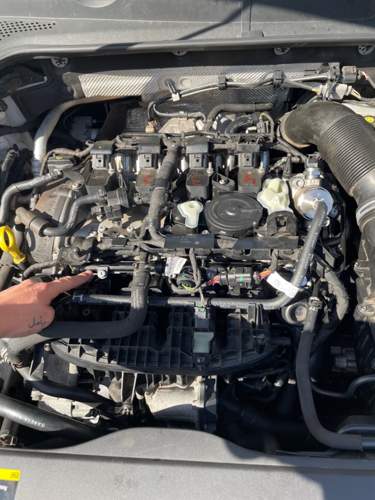

Es gibt zwei Rails und zwei Pumpen. Ich empfehle die SSP für de EA888 GEN 3. Du hast doch ein Problem mit dem Rail mit Hochdruck?
In der MPI könnte auch Dreck sein.
Auszug:
Das MPI-System verfügt über einen eigenen Drucksensor – Niederdruck-Kraftstoffsensor G410. Der Druck wird bei Bedarf von der Kraftstofftransferpumpe G6 bereitgestellt. Die Förderpumpe wird vom Kraftstoffpumpensteuergerät J538 über das ECM aktiviert. Die MPI-Schiene besteht aus Kunststoff. Die MPI-Ventile (N532 – N535) sind in den Kunststoff-Ansaugstutzen integriert und optimal auf die Kraftstoffeinspritzung ausgerichtet.
Es gibt eine Hochdruckpumpe, dort gibt es zwei Abgänge. Eine Metallleitung (Hochdruck) und eine Kunststoffleitung die mit einem Gummischlauch von der HDP eingespeist wird. Ich habe für die Kunststoffleitung (siehe Bild) 4 neue Einspritzdüsen bestellt. Dort ist auch der Drucksensor eingebaut welcher den Niederdruck erfasst. Ich hatte die komplette Ansaugbrücke draußen, habe Drosselklappe, Ansaugbrücke, Ventilverteilerkappen, Elefantenstößel, Niederdruck-Kunststoff-Leitung und die Hochdruck-Metallleitung gereinigt. Ich habe alle Einspritzdüsen in einem Ultraschallbad gereinigt, eine Einspritzdüse auf der Hochdruckseite habe ich gewechselt. Zusätzlich habe ich alle Einspritzdüsen mit neuen Dichtungen bestückt. Ich habe den Sensor auf der Niederdruck-Rail sowie auf der Hochdruck-Rail ersetzt, soweit ich weiß Plug&Play ohne anlernen. Ich habe alle Kraftstoff-Gummileitungen ersetzt, anschließend eine neue HDP + Stößel eingebaut. Nachdem all das nichts gebracht hat habe ich die Intankpumpe getauscht sowie ein anderes Steuergerät gesteckt ohne Erfolg. Jetzt kommen die Düsen auf der Niederdruck-Kunststoff-Leitung neu. Soweit ich weiß auch Plug&Play ohne anlernen?

Die Nocke sieht sehr gut aus.
Denkst du, dass es nicht die Einspritzdüsen auf der Niederdruckseite sein können? Wenn eine auf der Hochdruckseite undicht wäre dann müsste doch def Motor schlecht laufen oder es würde andere Fehler geben? Hatte was von „Klopfsensor“ etc. gesagt bekommen?
Niederdruck ist OK und es wird von der Pumpe G6 im Tank produziert, es strömt nur durch die Hochdruckpumpe durch.
Also da bleibt nur defekte Einspritzdüse oder die Regelung(was unwahrscheinlich ist), das könnte man mit Oszilloskop anschauen.

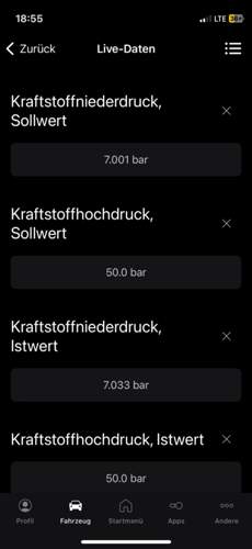

Bin grade gefahren und der Niederdruck ist in Ordnung. Sobald er die Fehler im MSTG wirft zeigt der Hochdruck in den Live-Daten nur noch 50 bar an, nicht wundern, der Niederdruck passt aber. Die Fehler im MSTG siehe Bild..
.jpg
Ich würde hier suchen:
Verkabelung und / oder Anschlüsse von / zu Kraftstoffdrucksensor (G247)
Fehlerhaftes (undichtes) Einspritzventil
Besteht die Möglichkeit die Daten vom G247 zu loggen?
Nicht das die Regelung nicht vernünftig funktioniert, weil die Werte vom G247 nicht Plausibel sind. Verkabelung, Stecker, schlechter Kontakt.

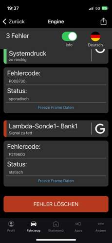

EDIT: Hab grade noch einen Fehler im MSTG bekommen, Lambdasonde 1 Bank 1 Signal zu fett, siehe Bild
.jpg
"Kontakte sehen gut aus" alle Stellen und Adern angeschaut? Glaube ich nicht.
Ich würde aber zuerst die Düsen prüfen.
können auch Folgefehler sein, hast du die Ladeluftstrecke mal auf Undichtigkeiten, Risse etc. geprüft?
