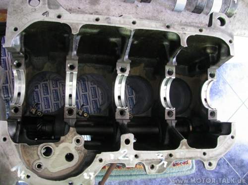

von meiner zwischewelle ist die Lagerschale im Block kaputt, es löst sich auf 😁
wo sucht man so was , hab keine Ahnung,
Bitte um Hilfe , DANKE 😉
ich kom immer zu die Hauptlager u, Pleuellager 🙁😕

passen die beim RP und EV auch 😕
oder sind die Golf 1.8 und 1.6 er ,alle gleich 😕 die Buchse Lager Lagerung Zwischenwelle
nein, bei den 8v ist die zwischenwelle anders gelagert.
http://www.ebay.at/.../360439734632?...
die sind alle gleich . da steht dabei 😉
Die Buchsen passen in Motoren: VW,AUDI,SEAT,SKODA --1,6L,1,8L,2,0L
ok, dann hat mir der kollege damals scheiss erzählt...

ich zeig euch mal die Pleuellager, die sehen glaub ich noch nicht so schlimm aus , oder 😕
Img-5560
Img-5559
Die würde ich auf jeden Fall bei der Gelegenheit erneuern, egal in welchem Zustand die sich befinden. Wie lang sind die Lager denn gelaufen ?
