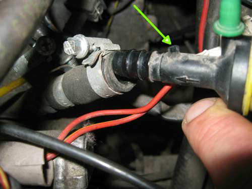

Hallo Ips,
dein Tip könnte der entscheidende gewesen sein, sieh mal angehängtes Foto,
an diesem Ventil vom Bremskraftverstärker kommend war ein grüner Nippel dran und ein wahrscheinlich zweiter abgebrochen. Das Loch war dann in den weiterführenden Schlauch gesteckt und unter der Schraubschelle verborgen, war aber vermutlich nicht mehr dicht. Zumindest hat sich der Motorlauf beruhigt, als ich das Loch mit dem Finger zugehalten hab.
habe ich jetzt mit Gummi und Schraubschelle provisorisch abgedichtet bis ich ein neues Ventil hat (wüfür ist das eigentlich ?) und Dienstag gehts zum nächsten Versuch bei der AU.
Ich drück mir die Daumen.
der Rennfahrer

@Golf2-Rennfahrer schrieb am 4. Juli 2015 um 11:45:34 Uhr:
(wofür ist das eigentlich ?)
Der Bremskraftverstärker arbeitet mit Unterdruck vom Motor. Da der Motor aber nicht imer Unterdruck bzw. gleich starken Unterdruck produziert, ist das Ventil dort, damit der BKV den Unterdruck hält, wenn vom Motor keiner oder nur wenig erzeugt wird.
Hallo Rennfahrer,
...das freut mich, dass Dir der Tipp weitergeholfen hat. Wenn ich Dein Bild sehe ist mir alles klar: beide Loecher nach dem Rueckschlagventil gehoeren mit gruenem Gummistoepsel dicht verschlossen.
Da haetten die Herren vom TUV aber auch mal was sagen koennen meine ich...
Gruss Ips

Was soll ich sagen, nachdem ich den vermeintlichen Fehler mit dem abgebrochenen grünen Nippel gefunden hatte und abgedichtet lief gefühlt der Motor ja besser, allerdings lief er nicht mehr auf Gas.
Ich war dann zum TÜV machen in der Gaseinbauwerkstatt , auch um die Gaseinstellung prüfen zu lassen, damit das auch wieder funktioniert und er zeigte mir dann den agebrochenen grünen Nippel im Unterdruckschlauch, der zum Verdampfer der Gasanlage ging, die ohne den Unterdruck kein Gas rausgelassen hat. Also den Schlauch auf den andern grünen nippel gesteckt und jetzt läuft er auf Gas und Benzin.
Aber so war der Zustand ja die ganze Zeit, wahrscheinlich hab ich den Unterdruckschlauch selber beim Basteln mit dem Nippel abgebrochen, also war das kein Fehler bei der ASU, weil da lief er noch auf Gas !????
