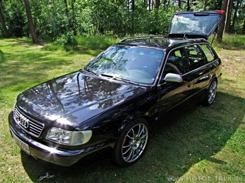

bei meinem audi sind die kotflügel angefault der vorgänger hat versucht zuspachteln
auswechseln oder neu spachteln
mfg beatle
moin.
austauschen, was willst du da spachteln. unter der pampe ist ein riesenloch.
typische c4 stelle.
viele grüsse vom steini

Erst in der Überschrift zum Artikel steht "verzinkt" und dann im Beschreibungsfeld unten steht grundiert , also würde ich mal nachfragen was nun ist . Ich glaube nicht ,daß man für den Preis ein verzinktes Kotflügelpaar bekommt , zudem in den negativen Bewertungen steht , daß sie verbeult ankommen durch schlechte Verpackung . Wenn die Kotflügel schwarz lakiert sind ( auf dem Bild ) , dann sind die nur grundiert , wer macht sich sonst die Arbeit und lakiert die nach dem verzinken ?
Ich denke mal , daß das verzinkt sich auf das originale Fahrzeug bezieht , oder liege ich falsch ?
Kratzt überhaupt mal einer die Gundierung runter um den Zink zu sehen ? Wenn nach ein paar Jahren dann der Rost durchkommt , ist die Gewährleistung eh dahin . Dann kaufe ich lieber einen Gebrauchten , wo ich den Rost oder den Ansatzt von Rost sehe . Zumal die Blechstärke von dem Angebot auch nicht beschrieben / erwähnt ist .
klar ist ein originaler besser......aber ein gebrauchter mit Rost ist auch eine Sache für sich!
Blechstärke ist doch in der Auktion unten beschrieben......soll die selbe Stärke haben!
Mein Taiwan Koti ist definitiv dünner.....aber man merkt so von aussen keinen wirklichen Unterschied!
in paar Jahren wird man es ja sehen.....habe einen originalen gebrauchten Koti und einen neuen Taiwan verbaut.....gucken welcher zu erst rostet sofern überhaupt einer von beiden anfängt!
Der Dicke wird das ganze Jahr bewegt bei Wind und Wetter....und bekommt somit genug Rostfutter ab!
Passgenauigkeit zu 95% siehe Foto und oder mein Blog über Kotitausch!

der Spaltmaß zwischen Motorhaube und Kotikante ist breiter wie auf der Beifahrerseite....würde sich nur ändern lassen, wenn man die Löcher im Koti womit er an der Karosse befestigt wird bisschen weiter macht!
Der Übergang zwischen Koti zum Anfang der Fahrertür oben ist minimal tiefer wie beim originalen....sieht man eigentlich nicht, aber das ist für mich eben nicht 100% Passgenau!
mal abgesehen, dass das benutze Blech bestimmt um die hälfte dünner ist wie beim originalen!
Hat einen Vorteil...😁Gewichtsersparnis
