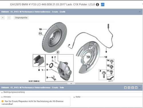

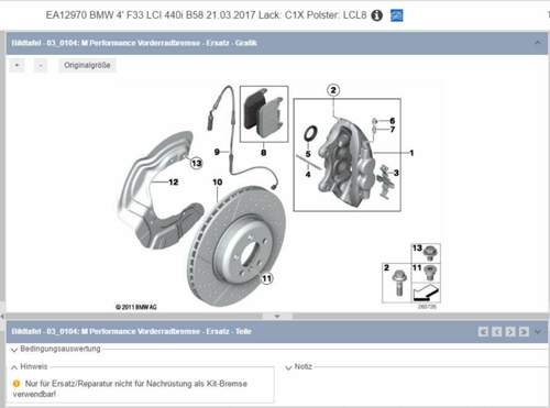

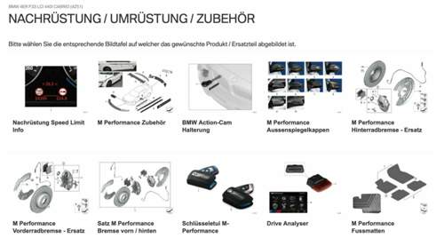

Das sind die falschen Bildtafeln. Die sind für die Ersatzteilbesorgung danach (da steht ja auch -Ersatz-). :)
Gib mal im Leebmann-ETK deine Fahrgestellnummer ein @maus3r : Leebmann24-ETK
...außerdem habe ich doch die EBA angefügt mit der technischen Freigabe für die EG-BA-Nummern. Du musst doch nur deinen Fahrzeugschein abgleichen. :)
Bildtafeln F33

Bei Lebmann hab ich es schon eingegeben:
"Ihr Fahrzeug ist mit diesen Ersatzteilen nicht kompatibel, da die Ausstattungsbedingungen nicht erfüllt sind."
Und dann stehen da haufenweise Felgen:

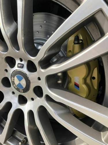

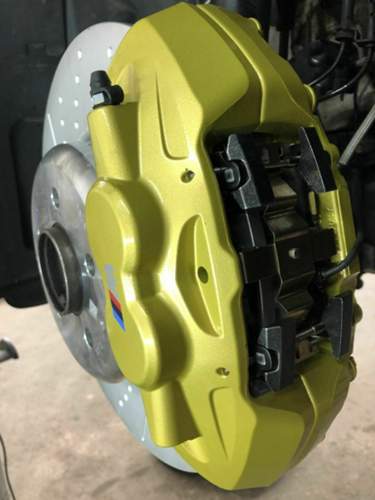

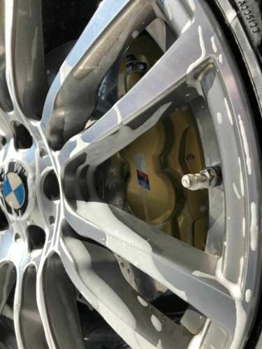

Anbei ein paar Impressionen.
...hab schon deine vorigen Bilder heruntergeladen @MasteratDesaster
Sehen echt gut aus, würden einem 440i auch prima stehen ;)überlege auch darauf umzusteigen beim nächsten anstehenden Wechsel.
am 29. Juli 2021 um 5:37
@SirHitman schrieb am 29. Juli 2021 um 07:24:48 Uhr:
Mein Kübel ist Alpinweiß und darauf kommt das schon sehr gut zur Geltung - ist aber auch nicht zu dominant.
Wenn dann noch die 19 Zoll Felge gut ausgefüllt ist - schaut das halt schon männlich aus :)
Ebenso alpinweiß und 19zoll.deshalb auch die Überlegung für den 440i.
