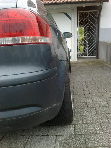

Hallo Leute,
hab mir letztes Jahr n Koni Gewindefahrwerk verbauen lassen. (Vermute mal das koni gelb oder wie des heißt)

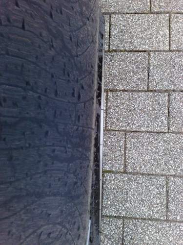

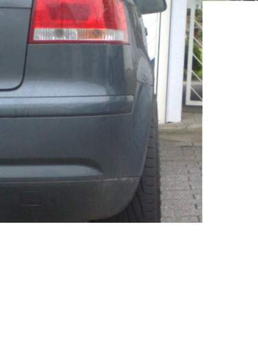

Sobald bei mir 3 dickere leute rein sitzen(was das erste mal war) hauts mein reifen an meinen radkasten. da ist schon der ganze lack ab.
jetzt will ich das ding härter machen weiß aber nicht wie.
Und sobald vorne eine etwas größere bodenwelle kommt taucht es auch zu weit ein und haut den reifen an den radlauf. Habe oben am dämpfer(wenn man die motorhaube aufmacht) schon nachgestellt, hilft aber nicht wirklich.
Achso, habe bei mir 225/35 R19 drauf.
Wie kann ich das vorne sowie hinten härter verstellen ?

Liegt wohl eher an den falschen Felgen, lass mich raten, eine ET so um die 35??!!
setzt gleich mal bilder rein. ET ist mir nicht bekannt ob 35 oder 40.

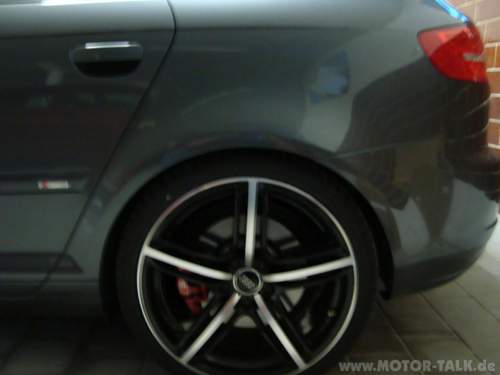

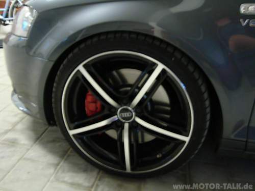

so hier mal bilder. Bild 3 zeigt ein bild von oben auf den reifen. Und sobald jetzt wie beschrieben ne welle oder das auto voll sitzt hauts dauernd am radkasten an.

Warum machs du keine Federwegsbegrenzer rein?
Er brauchtn ja bloß höher drehen oder Felgen mit ET40 kaufen...
Oder den Radlauf bearbeiten!
Der radlauf wäre kein problem, nur wie mache ich es mit der stoßstange. die muss ja dann auch gezogen werden ? da ist ja sonst abstand zum radlauf. Höher drehen möchte ich nicht. sonst hätte ich mir gleich federn einbauen können. wollte es schön tief. Felgen hab ich erst seit letzem jahr, dannkauf ich jetzt doch nicht schon wieder, die kosten ja auch n paar euro.
Einfach mal zur Achsvermessung gehen und den Sturz so weit negativ einstellen, dass er noch im Normbereich ist (Ich glaub -1,47° waren das)
Hatte exakt das selbe Problem. Jetzt federt der Reifen knapp am Kotflügel vorbei komplett ein. Muss halt noch die Schraube und der Halter weggemacht werden
Der reifen schaut bei mir aber auf allen seiten knapp 1cm nach außen. da müsste ja der reiden auf alle nseiten um gut 1,5cm nach innnen gehen. Wie funktioniert das ? Der sturz ist schon negativ eingestellt wenn ich mich richtig erinnern kann. war ja extra noch bei denen zum vermessen und einstellen
so wie das auf den bilder aussieht ist das eher eine et von 30...
oder noch weniger.
