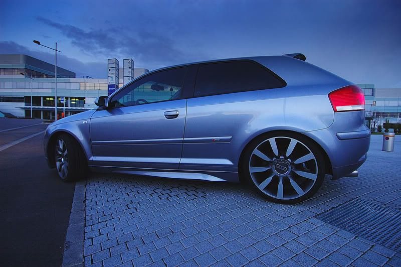

So, ich hoffe man kann es einigermaßen erkennen ... (215/35er auf 8,5 x 19 Zoll)
Und hier noch ein Bild, auf dem man erkennen kann, dass der äußere Felgenrand über den Reifen hinaussteht.
habe auch 19 zöller drauf und in groesse ET45 8x19 un es schleift gar nichts un musste auch keine schraube enfernen weis mal nicht welche die einen meinen :-) un bereifung sind 225/35 19 von dunlop
mal ein bild zum an gucken hihi
http://i103.photobucket.com/albums/m159/paco_168/DSC_8954copy.jpg
http://i103.photobucket.com/albums/m159/paco_168/DSC_8968v.jpg

danke schoen jo die bilder hat ein kolege von mir gemacht er ist ein hobby fotograh :-D
jo es sind federn drin von k&w

Ich hatte jetzt auch ne Zeit lang 8,5 x 19 Zoll ET48 mit 225/35er Reifen + schöner Tieferlegung und nichts an den Radkästen verändert. Wurde auch ohne Probleme vom Tüv abgenommen.
Bilder: siehe Signatur.
