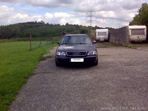

Themenstarteram 8. September 2010 um 12:36
also ich habe ne suche bei autoscout und mobile laufen auf alles was 4 ringe hat und viel ps zwischen 94 und 98.
was da kommt, taugt nicht.
So und hier im Marktplatz ist auch nichts, ausser einer anderen Suche nach diesem Auto.
Mein V6 ist sonst top, aussen wie innen. ein bisschen Rost am Heckdeckel und Flügel rechts vorn.
Aber nun, ist ja auch schon 16Jahre alt und hat heute die 245.000km voll gemacht.
Heute habe ich das Abgasrohr lks ersetzt, das rechte inst und den kat wieder repariert, nen neuen Flansch vorn angeschweisst.
Nun nicht gleich sagen, ohh so viele km und nun aufladen!
passt schon, Motor ist überholt und ich "bastelt" schon etwas länger an autos ;)
MfG
240820102219-vorn
