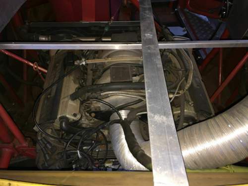

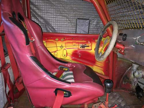

Da ist noch der 4.2 aus dem ollen V8 drinn, mitlerweile hat er umgebaut auf nen ABZ ausm D2
Opa sigi ist über 80 und fährt damit autocross
