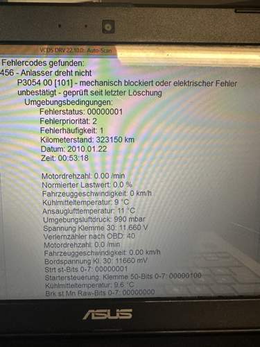

Nach Austausch lief zumindest mal das Tacho wieder,jedoch leuchten immer noch die ganzen Fehlerlampen und es piept auch nach ausschalten der Zündung fröhlich weiter.Der Motor springt nicht an und dreht auch nicht wenn man den Schlüssel betätigt,man hört auch kein Klacken wie z.b bei einer leeren Batterie.

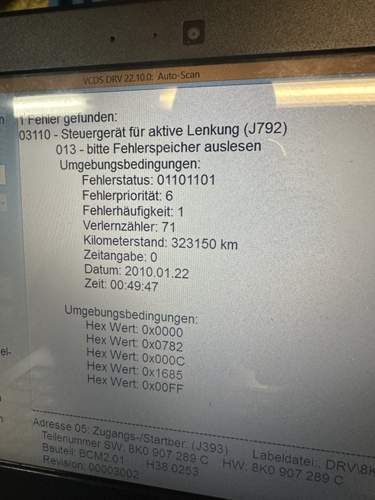

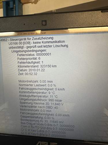

Die Fehler konnte ich heute nur über Carly auslesen,in jedem Bereich wurde das Steuergerät für die Bremse angezeigt,in das Steuergerät der Bremse selbst bin ich aber aufgrund fehlender Kommunikation nicht reingekommen.Jedoch kann ich mir die Verbindung von dem Fehler zu dem Problem mit dem stecken bleiben des Schlüssels im Schloss nicht erklären.
Ebenso ist laut Fehlerauslese ein Kurzschluss nach Plus an dem Geber für Fahrzeugniveau vorne links hinterlegt.

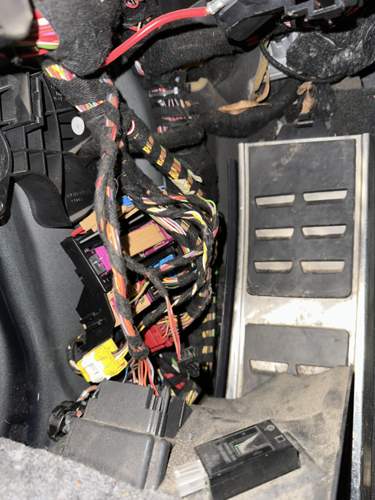

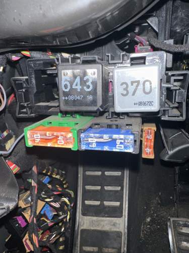

Moin,
ich bin jetzt auf dem Rückweg nachhause und werde mich gleich mal direkt ins Auto setzen und mal nach dem Relais schauen.
Da ich aber ein absoluter Laie bin was sowas angeht,woran erkenne ich ein defektes Relais ?
ohne zu messen, gar nicht, kannst nur quertauschen
Das sind die Stecker die bei mir unter dem Lenkrad sitzen
