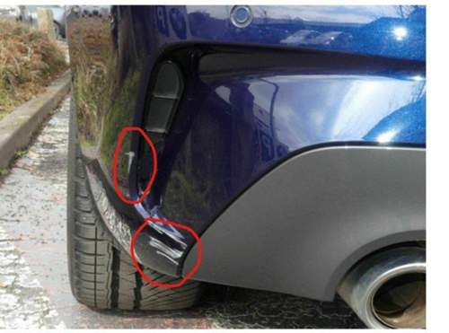

ich habe beim Zurücksetzen einen Stein mit geringer Geschwindigkeit touchiert. Die Folge waren leichte Beschädigungen / Kratzer an der Heckschürze links. Laut BMW muss nun die komplette Heckschürze erneuert werden.Kosten: 2.500 €. Begründung: Spachteln und nachlackieren ist nicht möglich, da sich hinten im Stoßfängern die Radarsensoren für den Totwinkelassistent befinden. Mit eine Nachlackierung wäre u.U. die Lackschicht zu dick und die Sensoren arbeiten nicht mehr richtig. Wie seht Ihr das ?
Bekommt BMW diesen Stoßfänger fertig lackiert ?

Die Sache ist bei BMW und andere Fahrzeuge wie MB, Audi usw. in Reparaturanleitungen so geregelt. BMW lieferte die Stoßstange auch fertig lackiert, wenn ich eine für den E60 im Jahr 2008 brauchte. Wurde auch günstiger als eine mit nur Grundierung und die Lackierung. Die gegenseitige Versicherung hat das übernommen. Ob BMW die Teile immer noch lackiert liefert kenne ich nicht.

Danke nochmal für Eure vielen Antworten. Ich bin nun bei einem ortsansässigen Lackierzentrum gewesen, die einen sehr guten Eindruck machen und sehr gute Referenzen haben. Auch die meinten, dass die Heckschürze ausgewechselt werden muss. Allerdings ist der Kostenvoranschlag um 1.000 € günstiger. Somit bin ich nun bei 1.500 € inkl. aller Arbeiten. Werde berichten, wie die Reparatur ausgeführt wurde, gehe aber davon aus, dass die einer BMW-Werkstatt in nichts nachstehen.

Die Frage ist ob BMW beim Werk lackierte Teile benutzt, was ermöglichen sollte dass die Lackierung gleich dünn und gleichmässig ist wie ab Werk und ob ein Lackierzentrum die Lackierung auch mit gleichem Metoden tut als beim Werk. Die Kunststoffteilen werden bei BMW alle in gleicher Stelle lackiert und für Montage nach verschiedenen Werke fertig lackiert transportiert - oder so war es vor einigen Jahren auf jeden Fall.

Das ist für Neuwagen aber nicht für Ersatz.
Die nl münchen lackiert selbst.
Mir wären die 2.500 Euro für einen kompletten Tausch der Stoßstangen Haut es wert, wenn ich denn sicher gehen könnte, daß die Lackierer es hinbekommen, den gleichen Lack 1:1 zu lackieren. Nicht daß das Heckteil dann Unterschiede zu den Blechteilen drum herum aufweist. Bei DRAVITGREY bin ich mir nicht sicher.
Was ich auch nicht verstehe, ist, warum, auch wenn nachlackierte Stellen 200my im Lack dicker wären, die Sensorik auf einmal nicht mehr richtig gehen soll. Wenn man sich mal ansieht, wie die Sensoren hinter der Plastikhaut mit einfachen Clipsen montiert sind, versteht man nicht, warum diese paar my an Lackdicke hier einen Unterschied machen. Wahrscheinlich ist es ein TOP Business, hier immer alles komplett zu tauschen...
Wenn dann erst mal Kerben mit Reparaturspachtel zu füllen sind und dann noch großzügig Lack drauf kommt....
... wird das mit hoher Wahrscheinlichkeit keine Rolle für die Funktion spielen.
Nur gewährleisten wird das halt niemand wollen, ganz einfach weil es "out of Spec" ist.
