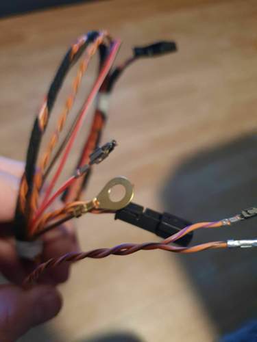

Hi.
Also kabel ist heute angekommen.
Meine Vermutung
Weiß/Rot = Klemme 30 +
Braun=Masse
Breiter Stecker 2 Pins. Kommt wohin?
Flacher Stecker 8 Pins = An Kompass
Orange/Braun und Orange/Lila was ist Can High und Can Low und wo sitzt es , da es ja Infocan ist?
MfG
Passat 3C B6 Kompass Magnetfeldsonde
Infocan am Gatway oder am Radio.
Der 2 Polige Stecker ist can. Also du musst die Freien Can Leitungen in einen Stecker in die Can Steckplätze spinnen und die die du entfernst in den 2 Poligen Stecker. So würde ich das deuten. Dann muss man nix löten oder Krimpen...

Danke für deine Antwort
Das mit dem 2 Poligem Stecker macht Sinn. War wohl sonst im Radio selbst verbaut. Reicht es aber nicht, die Leitung an Can anzubringen und den Stecker wegzulassen, da das 2 Polige ja nur die Daten vom Radio also das Signal übertragen hat und ich es nur von der Magnetfeldsonde bekomme?
