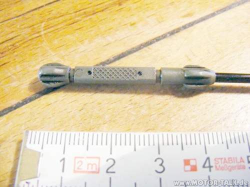

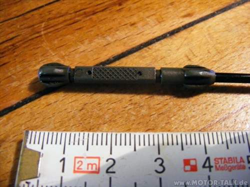

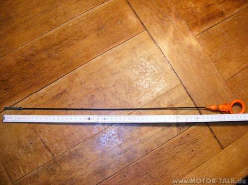

Ich habe mal 3 Fotos von meinem Meßstab angehängt, der hat keine Kugel. ( 03L115611H ) - Der kostet beim 🙂 9,12 Euro.
Dscf4308-1067x800
Dscf4309-1067x800
Dscf4307-1067x800
Danke für die Bilder. Dein Messstab passt bei meinem Motor nicht.
Kannst du bei deinem Messstab den Pegel gut ablesen?
Falls ja, bestätigt das zwei meiner Vermutungen: die obere, bei dir durchbrochene
Kugel verhindert Vakuumbildung beim Herausziehen und sie sorgt dennoch für eine
Fixierung des Messstabs im Rohr gegen Vibrationen.
Warum nicht? Zu lang ? Zu kurz ?
Ja, kann ich gut ablesen. Weil der untere Teil auch nicht schwarz, sondern grau ist. (Foto)
Bevor ich mir da selber etwas basteln müsste, würde ich erst mal schauen, ob nicht ein anderer Meßstab passt. Schließlich ist dein Motor ja auch in anderen Fahrzeugen verbaut worden (Skoda...etc)
So wie ich das sehe, gibt es da zig verschiedene Stäbe.... Der Ecofuel hat ja zb. einen Meßstab aus Metall.
Das dein Stab voll der Mist ist, hat User Doedendroet hier auch schon geschrieben
http://www.motor-talk.de/.../...elmessstab-beim-1-6er-t894283.html?...
Welche Teilenummer hat denn dein Stab? ( Steht oben auf dem Griff)
Eventuell wurde der ja schon mal durch einen besser ablesbaren ersetzt.

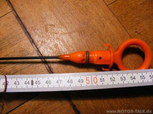

Dscf4309-1067x800
Das orange Kopfteil bei meinem Messstab ist ganz anders als bei deinem
und zudem hat er 2 O - Ringe.
Meiner ist außerdem länger ;-)
Die Teilenummer lautet: 03G115611Q
Ich schlitze nun mal die Kugel.
Wegen der schwarzen Farbe kann man ja was machen, wie gesagt:
roter Schrumpfschlauch, der ist bis 130°C beständig.
