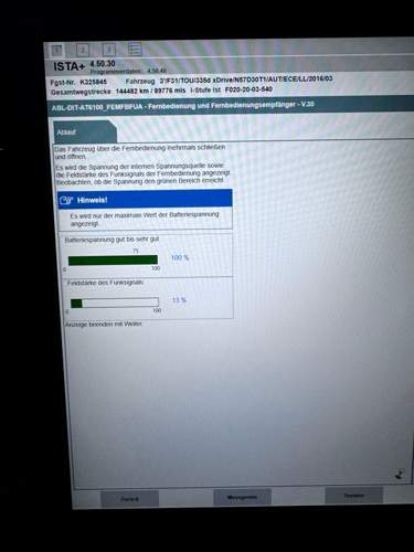

Ich hab heute mal das ganze ausgelesen mit Istha und eine Funktionstest gemacht. Mir ist aufgefallen, dass, wenn der Funkschlüssel im Inneren des Autos ist, die Signalstärke maximal bei 30 % liegt.
Sobald ich bei offenem Fenster den Schlüssel nach außen halte fällt die maximale Signalstärke auf 13-14 %
Laut Funktionstest funktionieren aber alle Antennen und auch der Türgriff reagiert beim Testen egal ob auf oder zusperren.
Weiß zufälligerweise jemand, worauf das hindeutet? Ist doch der Schlüssel das Problem?

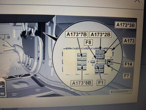

Ob es bei dem F31 eine Sicherung gibt konnte ich nicht raus finden. Jedenfalls hat mir das Internet keine Antwort gegeben können ob und wo ?
Im Anhang der Schaltplan. Schau mal im FEM die Sicherung NR F13 an. Die ist für die Türgriffelektronik zuständig
FEM
wo sitzt die Sicherung genau ? Motorraum ?
Schau dir das Foto in meinem vorigen Beitrag. Das FEM sitzt rechts im Beifahrerfußraum
Hmmm. Da sind keinerlei klappen. Oder muss das handschuhfach ausgebaut werden ?
