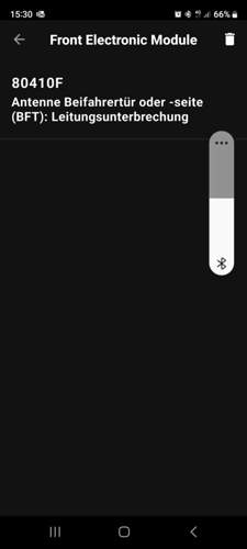

Hallo, mein BMW Verriegelt bzw öffnet nicht mehr das Tür Schloss wenn ich den Finger bzw. Die Hand Auflege. Jemand eine Idee an was es liegen könnte? LG.

Ja wurde registriert. Hab den Fehler ausgelesen.
80410F Antenne für Kompfosteuerung defekt. Zumindest weiß ich jetzt an was es liegt. Danke für eure Mühe.
Ein Photo vom Fehler auslesen.
Screenshot-20241126-153008-bimmerlink

Bzgl. des Fehlers: Prüfe mal die Antenne, deren Verkabelung und die Stecker. Ich meine die ist hinter der Schwellerverkleidung verbaut, bin mir aber nicht ganz sicher, vielleicht weiß das jemand hier noch genau.

Welche Antenne meinst du. Es gibt 3 Sende und 1 Empfängerantenne.
Wenn beide Türen vorne nicht aufgehen, liegt es am empfänger. Der ist unter der Hutablage verbaut. Wenn du eine gebrauchte kaufst, pass auf die Frequenz auf, die muss zum Fahrzeug passen. Es gibt glaube ich 5 verschieden Frequenzen
Geht nur eine Tür nicht, liegt es am sender, der ist jeweils links und rechts unter der Schwellerverkleidung und eine ist noch unter dem hinteren Stoßfänger
