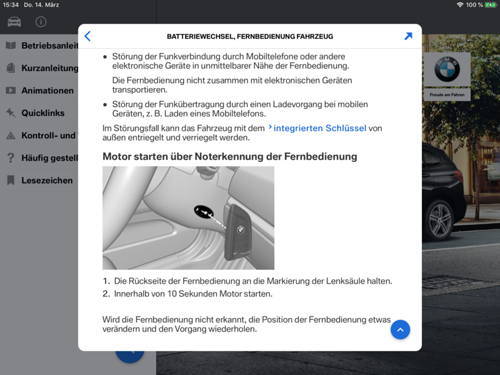

Heute bin ich ca.30 km gefahren Wagen um etwas zu erledigen.
Nach ca. 20 Min.wollte ich wieder losfahren und es lies sich die Zündung nicht
mehr einschalten somit konnte ich nicht losfahren. Ich hatte dann beim Kundendienst in
München angerufen,dort erklärte man mir ich solle den Schlüssel an die Lenkradsäule halten dort wo eine Markierung ist danach war alles wieder bestens die Zündung ging wieder an.
Kennt von euch jemand das Ereignis ??
hallo,
das ist die "Noterkennung" der Fernbedienung, die hilft, wenn diese von der Fahrzeugelektronik nicht erkannt wird.
Da gibt es verschiedene Ursachen wie z.B.
leere Batterie der Fernbedienung
Störung der Funkübertragung durch externe Quellen
usw.
Einfach mal beobachten, ob das jetzt häufiger auftritt oder ob das "nur" eine temporäre Störung war.
gruss
mucsaabo
guckst Du
A7a3d4d0-77d1-4290-89f6-0f253abf8217
genauer gesagt sitzt da eine spule, die dem schlüssel strom induziert, auch wenn der akku leer ist. damit erkennt die wegfahrsperre dann auch einen leeren schlüssel und man kann den wagen starten.
