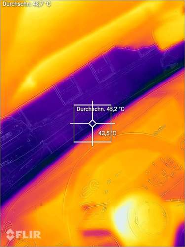

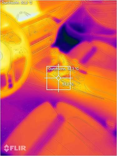

Habe heute mit meinem Arbeitskollegen einen Test durchgeführt. Wir haben die Innentemperatur nach einem Arbeitstag im Innenraum gemessen. Versuchsobjekte: G31 Bj12/17 ohne KKS und E300e Bj 2021 mit KKS. Gemessen wurden durchschnittlich 50,6 Grad bei einer Außentemperatur von 30 Grad am Abend beim G31. Die E-Klasse hatte nicht mal 2 Grad Temperaturunterschied mit 48,7 Grad. Beide Fahrzeuge haben ein Glasdach. Der BMW ist schwarz, der Benz mojavesilber. Beide Fahrzeuge in der prallen Sonne. Die Temperaturen verschiedener Bereiche (Scheibe/ Lenkrad usw) lagen sehr dicht beieinander.
Danke für den Aufwand und sicherlich gut gemeint, aber m.M. nach nicht aussagekräftig. Das die Endtemperatur die gleiche sein wird, war zu erwarten. Den Unterschied würde ich aber im Verlauf der Kurve des Anstiegs erwarten.
Ja, das glaube ich auch. Dazu wäre sicher ein Unterschied, wenn beide danach 20 min fahren würden bei Klimaautomatik auf 21 Grad, ich bin sicher, die Temperaturen des oberen Teils des Armaturenbretts wären sehr unterschiedlich - das ist DER Heizkörper im BMW.
Danke auch von mir für die Vergleichsbilder!
