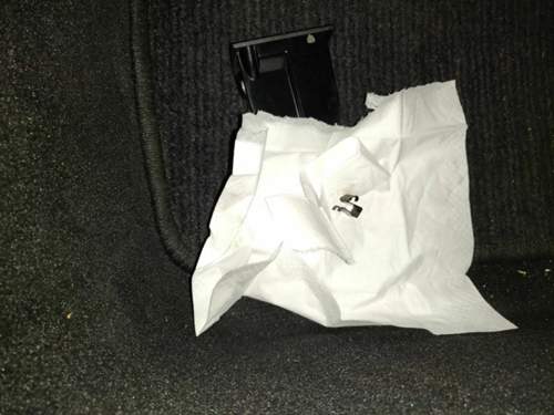

Hi Leute ich muss den Thread nochmal aufrollen. Ich wollte heute abend auch mal versuchen die Aufnahmeschale auszubauen. Also habe ich mir bei meinem Mercedes Händler die Blende geholt. Dann wollte ich von hinten an die Schraube ran, mit der die Schale verschraubt ist. Bei mir ist dort ein 12 Volt Stecker und ein Fach verbaut. Ich habe also die Nasen links und rechts weggedrückt und die Klappe kam mir entgegen. Dann dachte ich mir, dass die ja noch ein bisschen hängt und ich ziehe leicht dran und sehe woran sie gehangen hat: an einer Blechfeder, die jetzt natürlich, wie soll es anders sein, abgebrochen ist. Und ich sehe die Schraube auch nicht. Das heißt wohl, dass der Mitteltunnel raus muss oder?
Meine C Klasse ist von 2012. Anbei mal ein paar Bilder. Könnt ihr mir helfen? Wo bekomme ich die Feder her bzw. wie bekomme ich die Schale jetzt raus?
Ich habe die Klappe mal provisorisch wieder reingehängt.
Danke schon mal!
