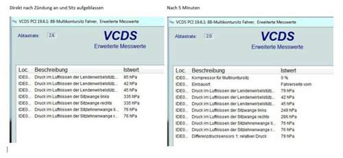

Nun zu meinem Anliegen. Ich habe den A6 jetzt noch nicht so lange, was mich aber wundert, alle 15 Minuten werden die Seitenwangen vom Multikontursitz (Fahrerseite) neu aufgeblasen.
Fehlercodes findet er nicht.
88-Multikontursitz Fahrer -- Status: i.O. 0000
89-Multikontursitz Beifahrer -- Status: i.O. 0000
Ist das normal und wenn nicht, woran kann es liegen?

Normal ist das nicht. Hört sich für mich an, Wie wenn irgendwas undicht ist. Achte Mal ob es irgendwo zischt. schau Mal mit vcds ob man einen Drucktest oder ähnliches machen kann.
Hallo RalleRS2,
einen echten Drucktest habe ich nicht gefunden. Man hört auch nichts.
Aber es gibt die Möglichkeit den Druck abzufragen und siehe da, er verliert Luft. Nur was ist normal und wo?
Angehängt habe ich jetzt mal ein Bild mit den Werten direkt nach dem der Sitz sich aufgepumpt hat und nach 5 Minuten. Man sieht deutlich den Druckverlust.
Druckwerte von Sitz
