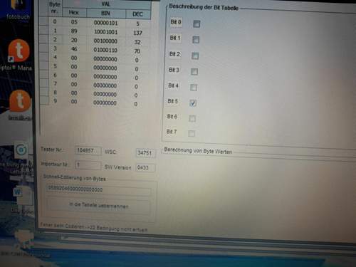

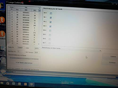

codieren geht immer
Aber nur wenn mann die Codierung am 05er auf einmal setzt, nacheinander geht nicht.
O.k. versuche es nochmals.
Sollte es nicht funktionieren liegt es wohl doch am CN steuergerät.
Hat leider nicht funktioniert.
Siehe Bilder.
Wie kann ich die schlüssel wieder anlernen?

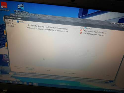

Habe noch eine Fehlermeldung erhalten.
Habe nun alle Kabel nochmals ausgemessen und keinen unterbruch festgestellt.
20161225-121726
😁 stimmt.
Der Fehler ist doch eindeutig. Deshalb wird dein Schlüssel auch nicht erkannt.

Abet es liegt wohl am CN stg. Kabel sind gemäss Audi schaltplan alle richtig und einen unterbruch habe ich auch nicht.
