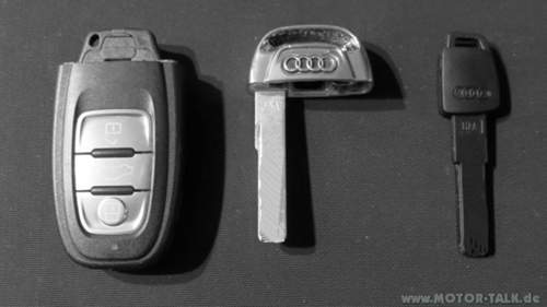

Themenstarteram 29. August 2016 um 22:08
habe mir inzwischen auch weiter überlegt, wie ich das Problem handhaben kann:
1. Mit einer der vorgeschlagenen Funk-Verhüterli-Versionen - Alufolie oder Kauf-Hülle.
2. Mit Bordmitteln:
Der Geldbörsenschlüssel aus Kunststoff (rechts im Bild) ist ja wegen des Verschleißes nicht für den Dauergebrauch gedacht, hat aber einen Transponder ohne Batterie und funktioniert nur durch die (induktive oder kapazitive?) Energieübertragung am Armaturenbrett-Hotspot. Kann somit aus der Ferne auch nicht geskimmt werden.
Zum ent- und ver-riegeln benutzt man aber den mechanisch robusten Notschlüssel aus Metall (Bild-Mitte) an der Fahrertür.
Das Schlüsselgehäuse mit der Keyless-Funkelektronik (links im Bild) nimmt man erst gar nicht mit oder deponiert es an einem sicheren Ort (aber niemals im Fahrzeug!), packt es in einen Funk-Verhüterli, nimmt die Batterien heraus ...
Nicht nur Keyless-Go sondern auch auch jegliche Funkfernbedienung ist damit deaktiviert. Und ein Vorteil für Badefreunde: Diese Lösung ist auch wasserfest.
Nikmot
Keyless-go-die-loesung

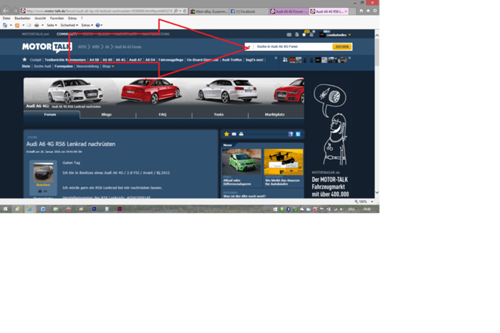

Suche benutzen? Alleine die Suchbegriffe "Keyless go" bringen unter anderem genau diese Treffer zu euren Fragen:
http://www.motor-talk.de/.../...-keyless-go-skimming-t5793935.html?...
http://www.motor-talk.de/.../...ung-deaktivieren-wie-t5733935.html?...
[Von Motor-Talk aus dem Thema 'KeylessGo Sicherheit' überführt.]
Suche
