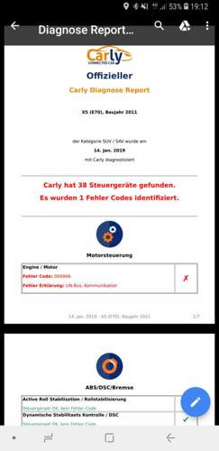

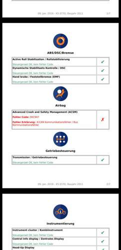

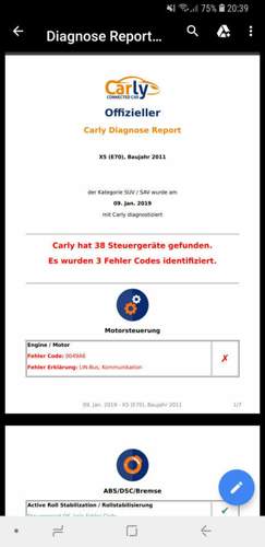

Batterien der Schlüssel sind nicht älter als 4 Monate, Auto Batterie habe ich erst am 28.11.18 erneuert. Fehler auslesen per Carly zeigt zwar Fehler an, aber denke nicht das die damit zu tun haben (siehe Bilder).

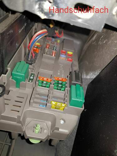

Ich hatte vor 2 Monaten das selbige Problem bei meinem hatte alles durch gecheckt und trotzdem eine kaputte Sicherung im Armaturenbrett (Beifahrerseite) übersehen !
Wenn du Glück hast ist es das.
Danke @Mi-sil, werde ich Morgen gleich prüfen.
der FS vom PGS (Passive Go System) ist halt auch nicht dabei. Kann zum einen an einer defekten Sicherung liegen, oder aber das Auslesetool kann das PGS nicht auslesen. Daher kannst du erstmal nur die Sicherung prüfen.

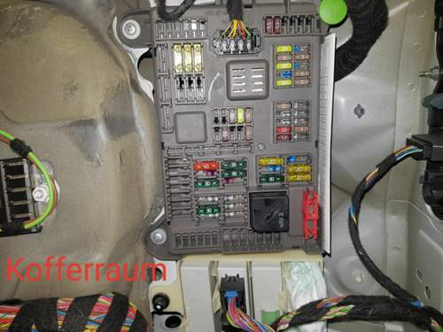

Das PGS hängt an der F132 im Kofferraum, nicht hinterm Handschuhkasten!
Wenn du Top Hifi hast und Modelljahr ab 2010, dann hängt der Verstärker mit an der Sicherung. Dann würdest schnell merken, wenn die hin ist.

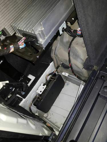

Da es bei dir eher sporadisch ist, würd ich auf einen Fehler im Türgriff, Kabelbaum oder Feuchtigkeit am Steuergerät tippen. Hinten alles Trocken bei den Steuergeräten im Kofferraum rechts?

Habe den Kofferraumbereich unter den Abdeckungen und Sicherungskastenumgebung auf Feuchtigkeit geprüft. Alles trocken.
Anschließend habe ich alle Sicherungen im Kofferraum gezogen und geprüft. Alles OK.
Wollte dann mal noch einen Blick in den Sicherungskasten unterm Handschuhfach werfen, bekam aber dieses nach unten klappende Teil nicht ganz runter. Wollte nichts kaputt machen und beließ es dabei. Eventuell schaue ich Morgen im Tageslicht nochmal rein.

Der Sicherungskasten vorne geht nicht weiter auf. Bei mir ist der auch nur so wie bei dir.
Ist bisschen fummelig.

Du solltest den FS mit einem anderen Tool auslesen. Ich sehe bei dir kein CAS und kein PGS.

Mit Carly wirst Du da nicht weiter kommen.
Du brauchst einen Codierer, der die Funktion der Antennen ausliest.

Außerdem fällt mir auf, auf dem Sicherungsbelegungsplan sind doch die Türen, Schlösser und so auch teilweise vorne im Handschuhfach.
Werde mir diese auch anschauen heute.

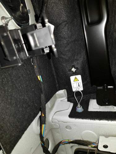

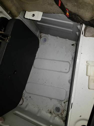

Das einzig feuchte was ich gefunden habe ist im Kofferraum links, da wo das Warndreieck usw ist (siehe Bild). Gut das ich da mal ein Pampers verstaut hatte.
Läuft entweder bei den Rücklichtern oder bei dieser Kofferraumhalterung rein denke ich und natürlich wieder frische Pampers eingelegt.
