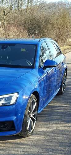

Hier mein neuer mit Sportfahrwerk + Dämpferregelung.
Audi A4 design Avant 2.0 TDI quattro 190 PS S tronic
18'' Audi Sport im 5-, Doppelspeichen-Design, mit RS-Schriftzug.
Fährt sich sehr geschmeidig ... was da beim Komfortfahrwerk besser sein soll!?
Zum Vergleich, ich bin letztes Jahr einen A4 Avant B8 mit S-Line Fahrwerk (30mm) und 19'' gefahren, der war mir definitiv zu hart.
Das Sportfahrwerk mit Dämpferregelung ist auf aus meiner Sicht "familientauglich" (mit 18''😉

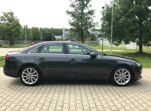

Meine Erfahrung sind mit dem Komfortfahrwerk im originalzustand auch sehr gut gewesen. Fährt sich wirklich klasse und die Spreizung zwischen den einzelnen Stufen ist deutlich spürbar. Nur optisch fand ich es für mich in Verbindung mit den 19 Zoll Rädern zu hoch und habe daher andere Federn eingebaut. Aber das ist ein anderes Thema. Mit 18 Zoll könnte es da schon wieder vielleicht anders aussehen. Anbei noch zwei Bilder mit original Höhe. Eins hab ich noch gefunden vom Gebrauchtwagengutachten wo die 18 Zoll Winterräder montiert sind. Leider ein bisschen dunkel und seitlich aber man kann was erkennen 🙂

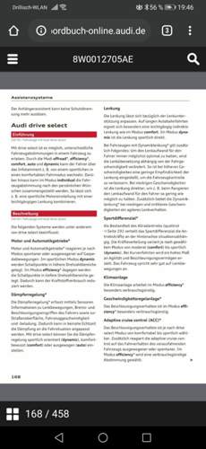

Ich habe aktuell das regelbare Sportfahrwerk und empfinde die Unterschiede als gering.
Nun habe ich das Komfortfahrwerk mit Dämpferregelung bestellt. Die Spreizung ist deutlich größer und insbesondere die Einstellung Komfort sehr angenehm für bequemes Reisen.
Könnte mir bitte jemand die Einstellung „Auto“ beim regelbaren Sportfahrwerk erklären.
Danke.
Peter
Siehe Bild: so steht es zumindest in der Bedienungsanleitung. Einstellung Auto bedeutet also eine Mischung aus Dynamik und Komfort.
Screenshot-20200301-194658-com-android-chrome
Danke!
Also wenn ich es richtig rauslese, dann wird das Fahrwerk während der Fahrt je nach Situation verstellt.
Das wollte ich wissen. Nochmals danke!
Peter
.....merkste aber nicht. Ist wie Comfort...
Würde ich nicht sagen! Ich finde die Spreizung auch sehr gering aber wenn ich in den Kassler Bergen unterwegs bin dann liegt er in Sport deutlich besser als in comfort. Ob er da in Auto Stellung vernünftig wechselt kann ich nicht sagen da ich immer manuell über die Sterntaste in Sport gehe
Noch ein Photo von 1BL Komfort Fahrwerk mit Dämpferregelung:
Zum Vergleich mal das Sportfahrwerk mit Dämpferregelung...
mfg, Schahn
